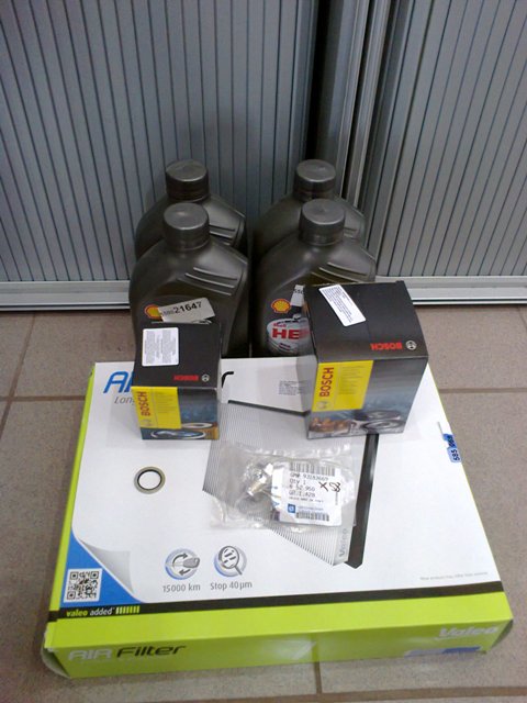

Nieco vyse mesiaca dozadu meneny olej Shell Helix Ultra AG 5W30 + filtre (okrem peloveho).

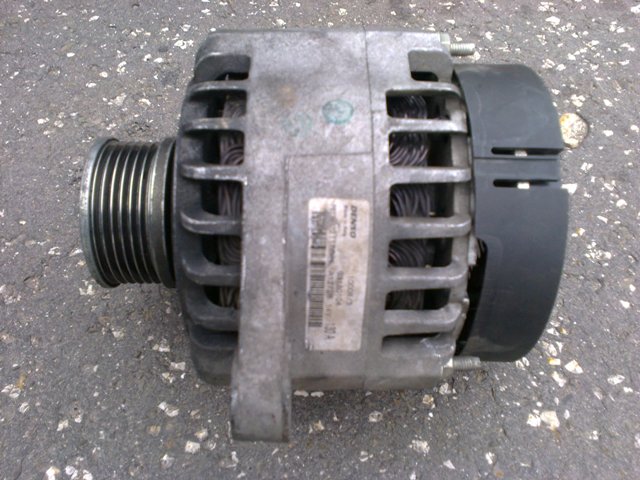

Pri zohriatom motore kontrola dobyjania cez palubne menu na displeji,len akosi male hodnoty pod 12 V pri zapnutych xenonoch,vyhrievanych sedackach a pod.Bolo citit aj mierny smrad akoby sa nieco spalilo.
Po otvoreni kapoty,alternator cely vrely,takze to bolo jasne.Ziadna kontrolka dobyjania vsak nesvietila.
No nastastie som este presiel vyse 30 km a riesilo sa to.Zvolena alternativa repasovaneho od firmy ktora sa dlhodobo
tym zaobera,alternator 130 A (ako povodny) s 2 rocnou zarukou.
Tak uvidime,dnes namontovany,zajtra este preventivne dobyt akumulator.
