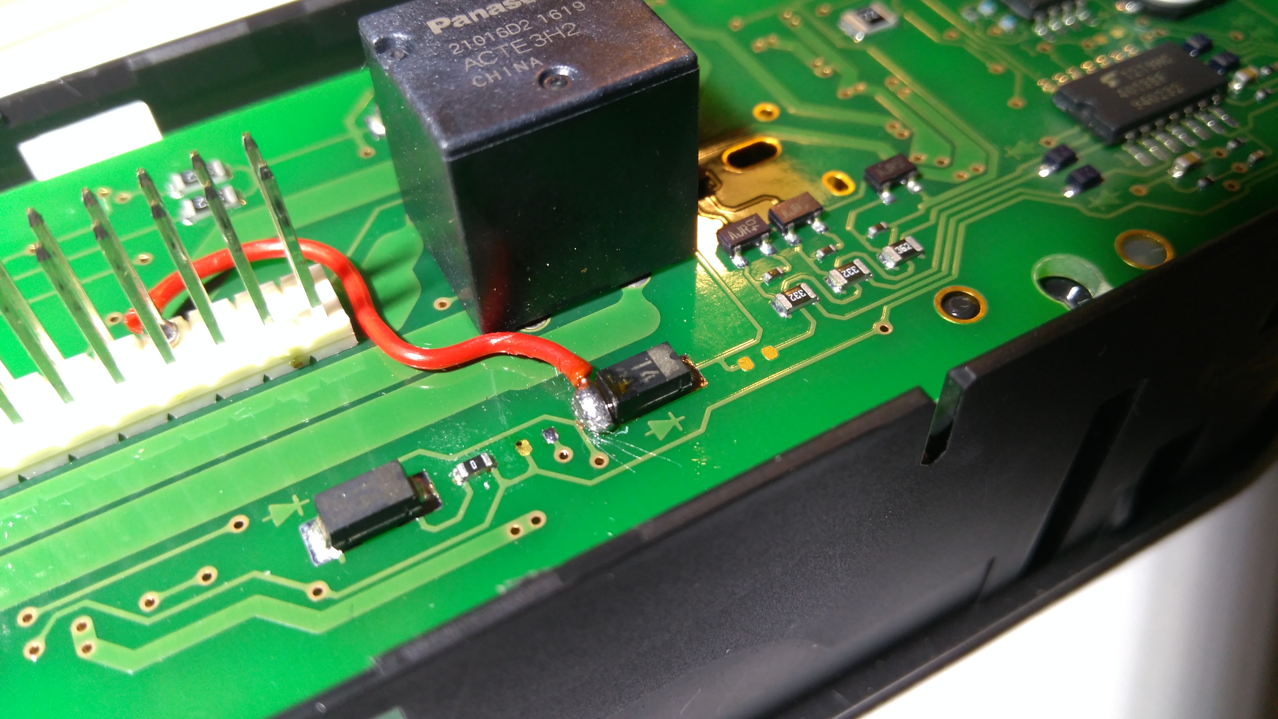

Cez vikend som modifikoval ovladac okien, aby sa dali vonkajsie zrkadla sklapat/vyklapat aj po vytiahnuti klucika zo zapalovania. Ti, co maju sklapacie zrkadla to poznaju - zaparkujete, vypnete motor, vytiahnete klucik a pred otvorenim dveri este stlacite gombik na sklopenie zrkadiel. Samozrejme pocas sklapania otvori spolujazdec dvere a vy ostanete s napoly sklopenymi zrkadlami. Takze klucik naspat do zapalovania, najprv vyklopit zrkadla a pockat, kym cvakne rele, aby ste mohli zase naspat zrkadla sklopit :P
Odteraz uz ziadne vystupovanie z auta bez pohladu do spatakov :mrgreen: A sklapanie sa dokonci aj pocas startovania 8-)
Modifikacia je jednoducha (az sa cudujem, ze toho uz nie je plne kazde Zafiracke forum), stacilo prerusit privod spinaneho napatia (pin 26) pre elektroniku sklapania (na scheme S115.9) a namiesto toho priviest bateriove napatie, ktore je uz pritomne na pine 13 a pouziva sa pre napajanie motorov sklapania zrkadiel. Tym, ze je spinane napatie prerusene az za prepinacmi stahovania okien a podsvietenia, nemusim sa bat, ze by bolo mozne stiahnut okna pri zamknutom aute a takisto nesvieti zbytocne podsvietenie ovladaca.
