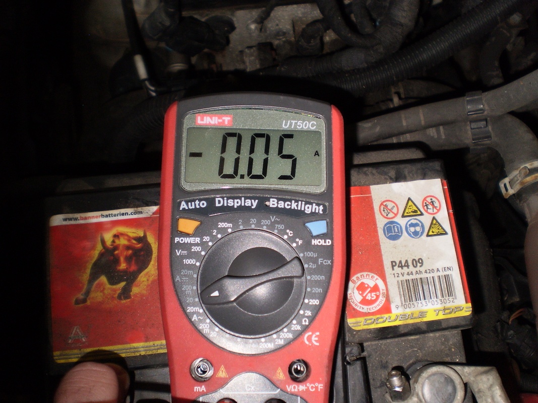

Mne sa nepodarilo zistiť čo mi vybilo akumulátor "na totálku", zrejme niečo zostalo "visieť"...
V príručke "Jak na to" je napísané na str. 58 že prípustný kľudový odber je do 3mA.
Meral som kľudový odber a nameral hodnoty ako pisatelia predo mnou:
Po zatvorení dverí je odber asi 1,5A, ten sa asi po minúte ustáli na približne 50-60mA.

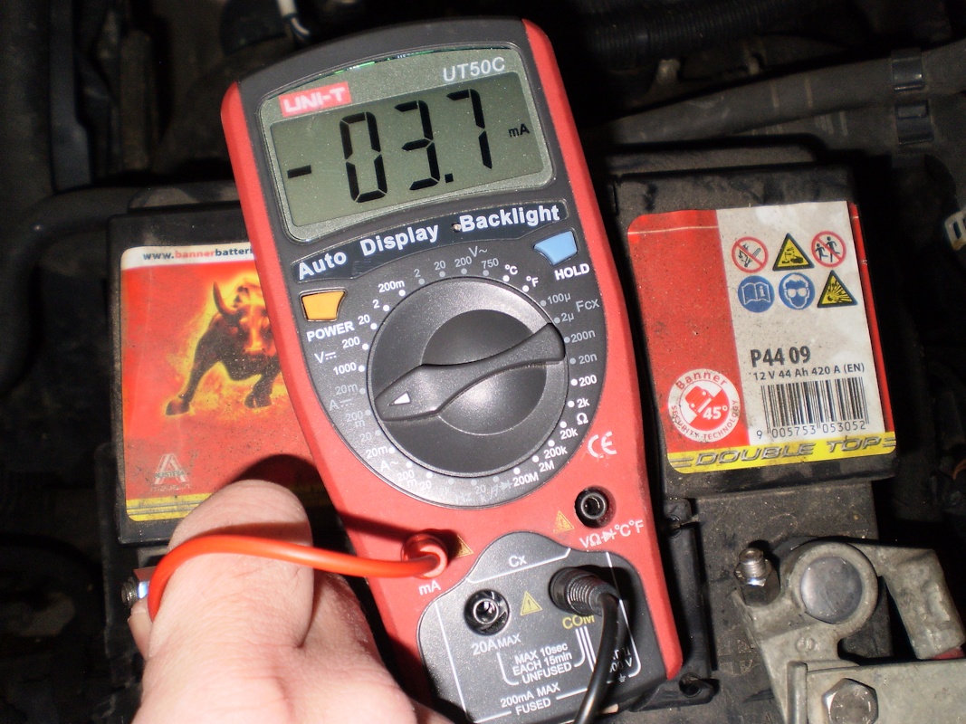

Nechal som auto zamknuté a po pár hodinách som nameral 3,7mA čo je teda fakt malý odber ktorý akumulátoru ozaj neškodí.

Ten kľudový odber treba merať fakt s časovým odstupom. (ani dvere neotvárať, nič...)
