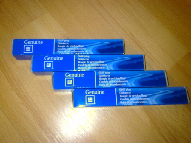

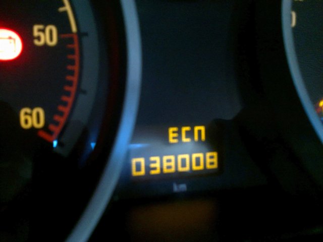

Nakolko sa pred sviatkami objavila chyba 38008,boli dnes vymenene zhavice.Vzhladom na kilometre a vek si myslim ze vydrzali dost dobre,od zaznamenania chyby po vymenu najazdene cca. 2500 km,starty pri teplotach -5 - 0 C na prekvapenie dobre,mensie zavahanie az rano pri -12,5 C (v Poprade) kedy sice naskocil motor na prvykrat ale v prvych sekundach strasny chod.
Chcel som spravit aj mensi fotonavod pri vymene ale pristup k zhavicom nie je najlepsi a z toho titulu ani detailne fotky nie najlepsie.
Pri vymene pouzite origo GM zhavice,katalogove cislo 12 14 040.
Na obr. c.2 problemovy zhavic (2.valec) a zhavic novy.

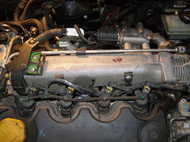

Popis vymeny zhavicov najdeme aj v knihe Jak na to,na str. 201.Je tam popis ale pre Z19DTH.
Po demontazi vrchneho krytu motora,(mala by sa odpojit aj baterka),bol uvolneny najprv EGR ventil a
odpojene konektory od zhavicov na valci 3,4. Tu je celkom prijatelny pristup.
Tazsi pristup je na prvych dvoch valcov,kde treba poodpajat aj nejake tie hadicky,konektory a vsetko
co brani k pristupu.Na fotke c. 2 su zelenou farbou oznacene skrutky ktore tiez treba vymontovat.
Na poslednej fotke zo zvedavosti vyskusany kazdy zhavic.

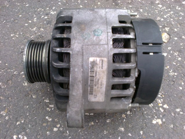

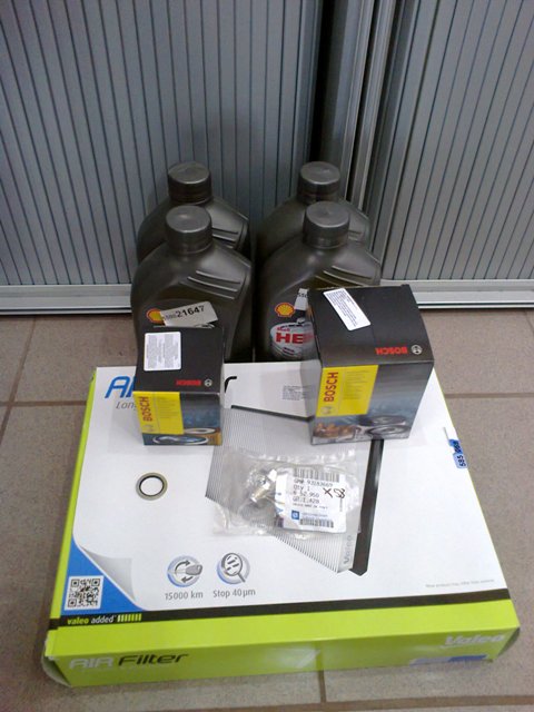

Nieco vyse mesiaca dozadu meneny olej Shell Helix Ultra AG 5W30 + filtre (okrem peloveho).
No a v piatok vecer cestou z prace spozorovany nejaky cudny zvuk z motora v oblasti 2000-2500 ot/min.
Pri zohriatom motore kontrola dobyjania cez palubne menu na displeji,len akosi male hodnoty pod 12 V pri zapnutych xenonoch,vyhrievanych sedackach a pod.Bolo citit aj mierny smrad akoby sa nieco spalilo.
Po otvoreni kapoty,alternator cely vrely,takze to bolo jasne.Ziadna kontrolka dobyjania vsak nesvietila.
No nastastie som este presiel vyse 30 km a riesilo sa to.Zvolena alternativa repasovaneho od firmy ktora sa dlhodobo
tym zaobera,alternator 130 A (ako povodny) s 2 rocnou zarukou.
Tak uvidime,dnes namontovany,zajtra este preventivne dobyt akumulator.
