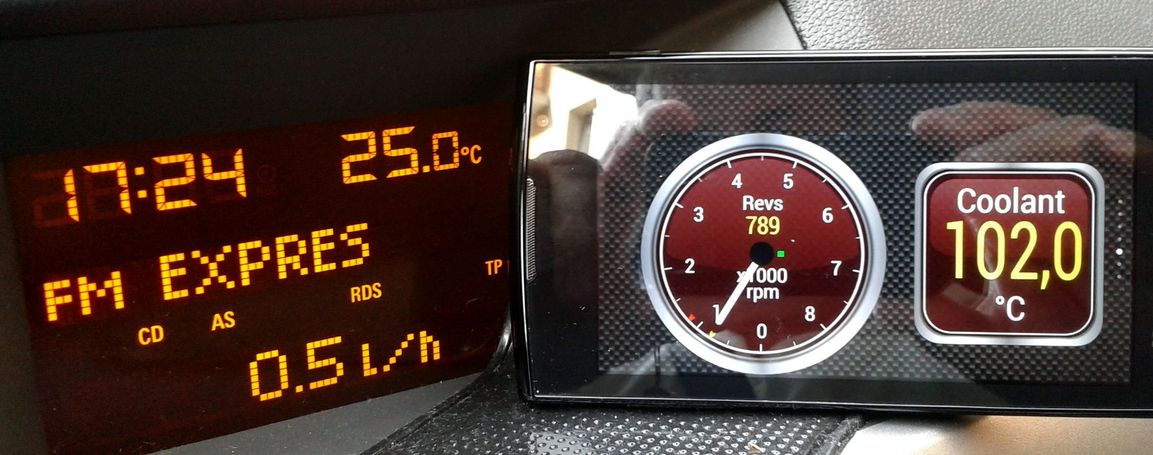

Ahojte opláci,
kedže sa nikto neozval, nuž som sa rozhodol objednať si adaptér na ázijskom el_obchode. Skúsil som to pripojiť do diagnostickej zásuvky okamžite to spolupracovalo s telefónom. Následne som získal ukazovateľ teploty, ktorý som stále postrádal najme v letnom období pri jazde v kolóne. Celé to stalo 8€ a aplikácia v telefóne. Výhoda je že netreba kupovať žiadny ukazovateľ a ťahať nové vedenie funguje to cez bluetooth. Telefón je stále poruke a dá sa využitý nielen ako navigácia, ale aj ako jednoduchá diagnostická. Jediné čo ešte treba doriešenie je, aby adaptér nezostával trvale pod napätím a nebolo ho treba stále demontovať, aby zbytočne nevybíjal baterku. Aj to mam vymyslene preruším prívod referenčného napätia do diagnostickej zásuvky cez relé ktoré bude ovládané palubným napätím za kľúčikom.

Dle foto to je zapojeno u BIDu a s BID zatím MKJ nekomunikuje. ;)
