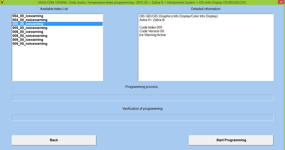

Dá se prosím nějak vypnout to otravné upozornění na ledovku? Myslím tím to vyskakující okno, které je nutné potvrdit? Nějak to tu nemohu najít.

kratales píše:Dá se prosím nějak vypnout to otravné upozornění na ledovku? Myslím tím to vyskakující okno, které je nutné potvrdit? Nějak to tu nemohu najít.
Pokud máš na mysli pouze okamžité zrušení upozornění, tak zmáčkni levé ovládací tlačítko pro radio na volantu.

On asi myslel uplne odstraneni hlasky,ale to nevim,jestli to jde. To by mohl vedet nas guru PepaS.

Příspěvek od mironto » 13 lis 2016, 14:57
Je potrebne preprogramovat index v GIDe/CIDe cez TECH2 alebo OPCOM.

Příspěvek od kratales » 13 lis 2016, 15:35
To je ono, všem díky moc a mirontovi obzvlášť. Do indexu mě vůbec nenapadlo se podívat 8-) 8-)
