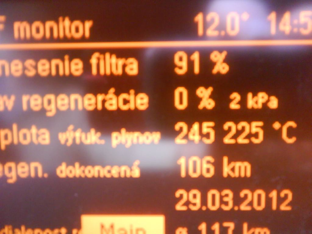

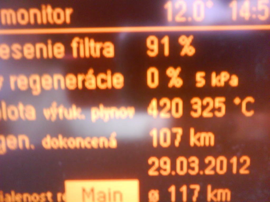

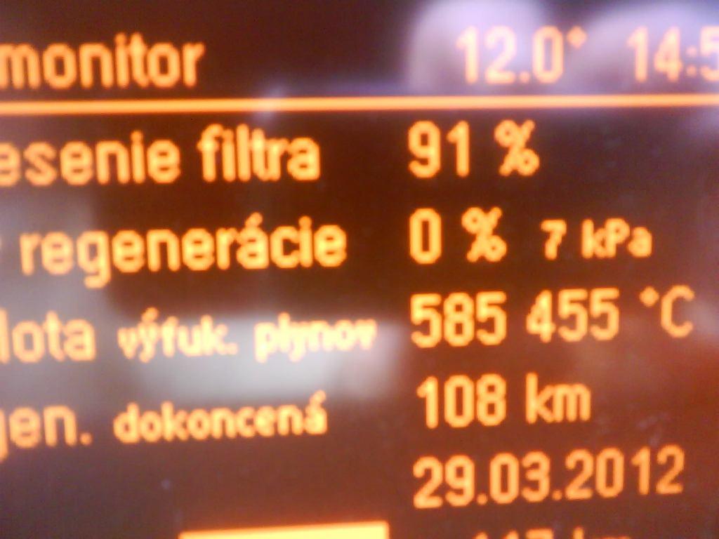

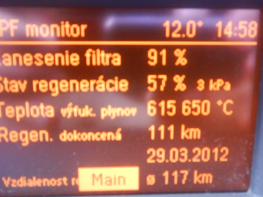

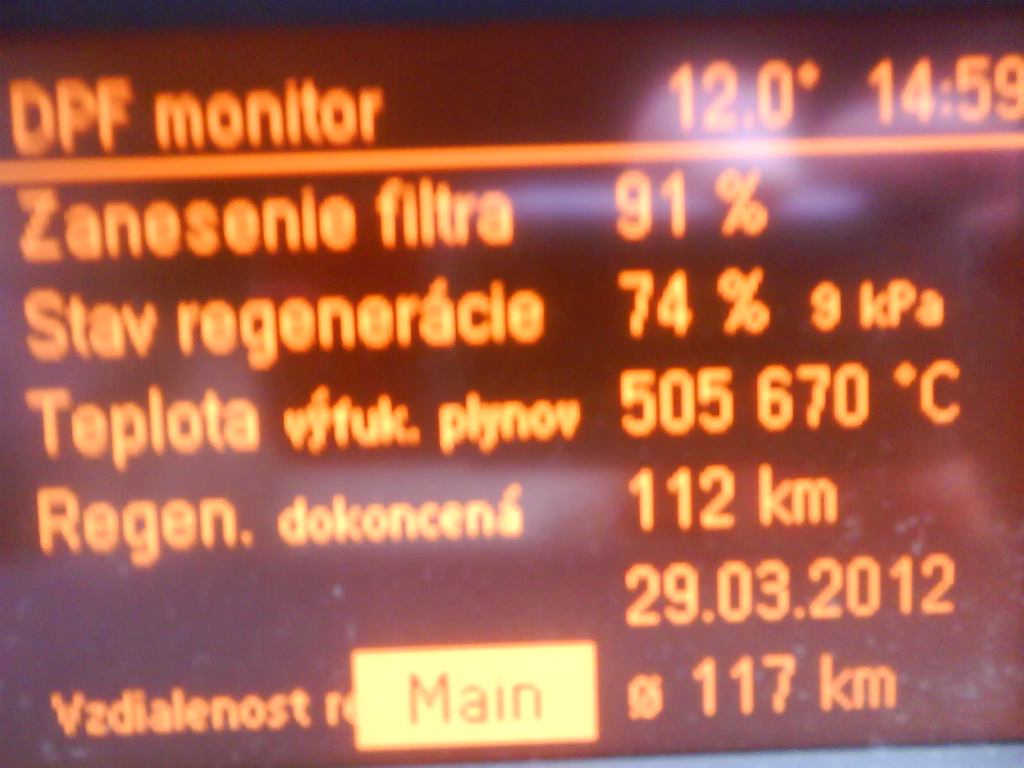

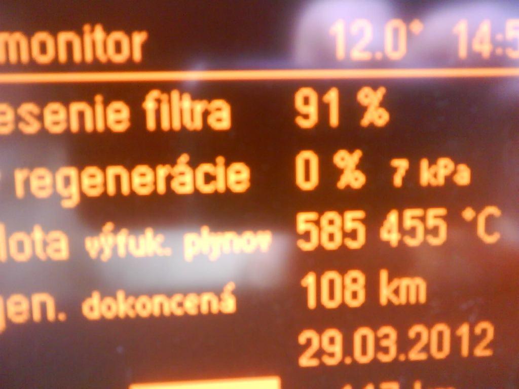

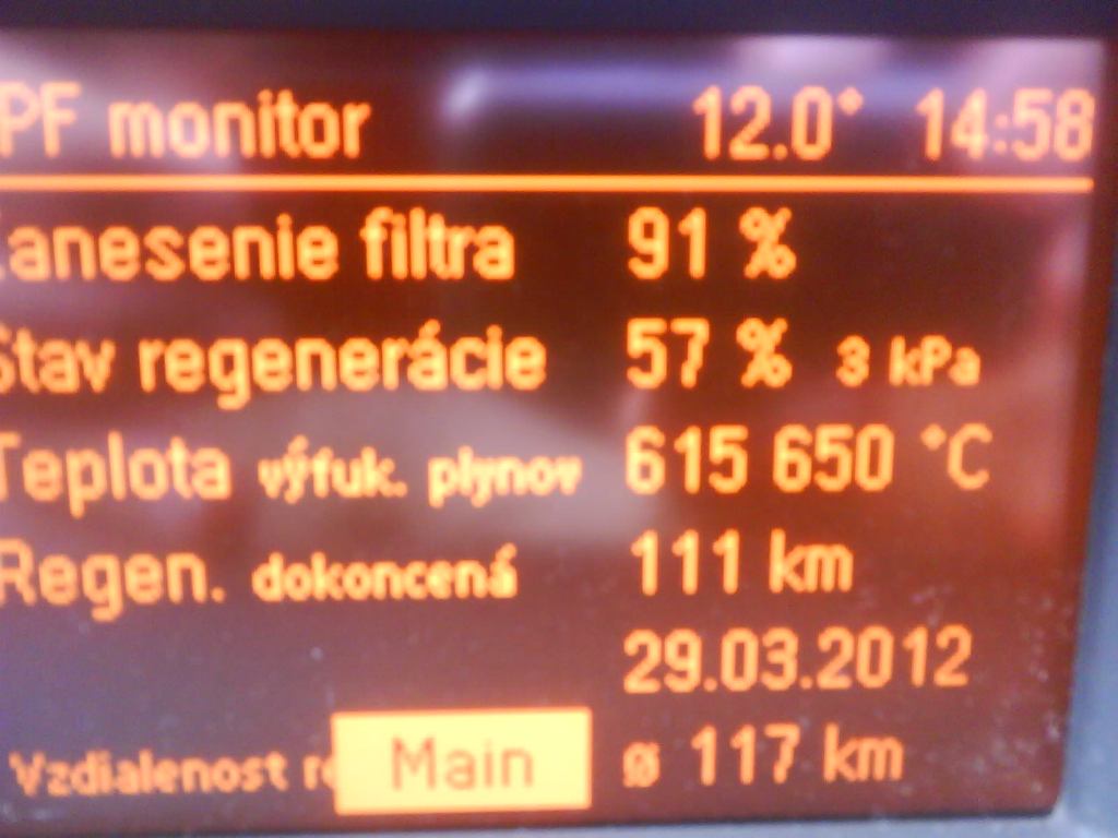

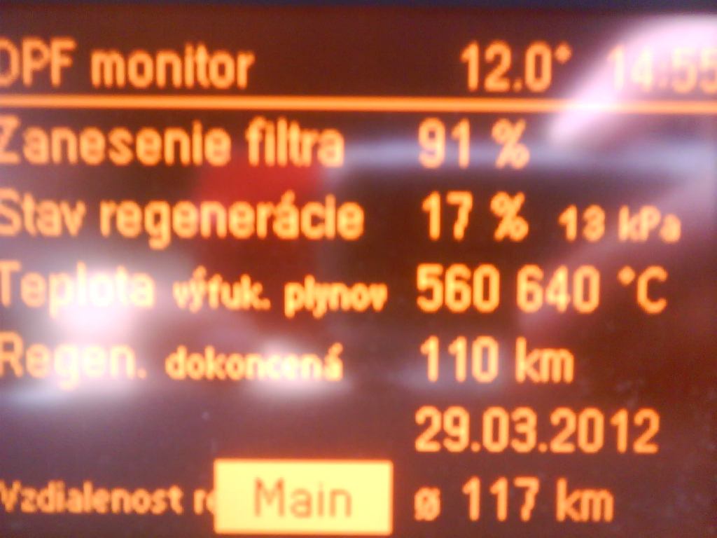

Tak tu sú moje posledné skúsenosti :) O nejakom veľkom navýšení tlaku, čo by dokazovalo zanesenie filtra sadzami sa tu asi nedá hovoriť :
Najskôr tesne pre vypaľovaním

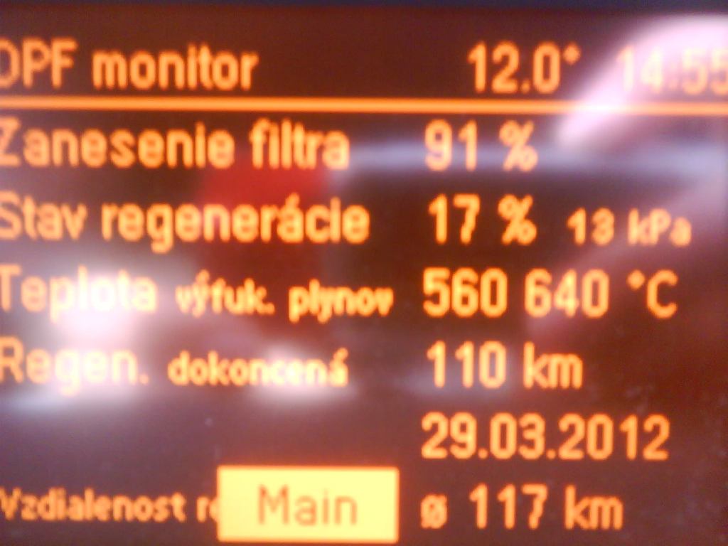

Počas vypaľovania :

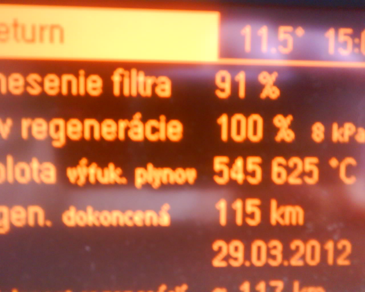

Příspěvek od Imko » 12 dub 2012, 22:20
Regenerácia

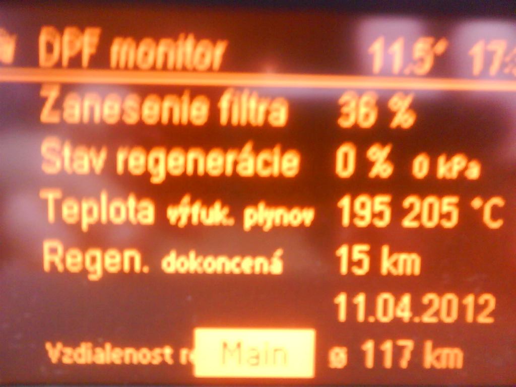

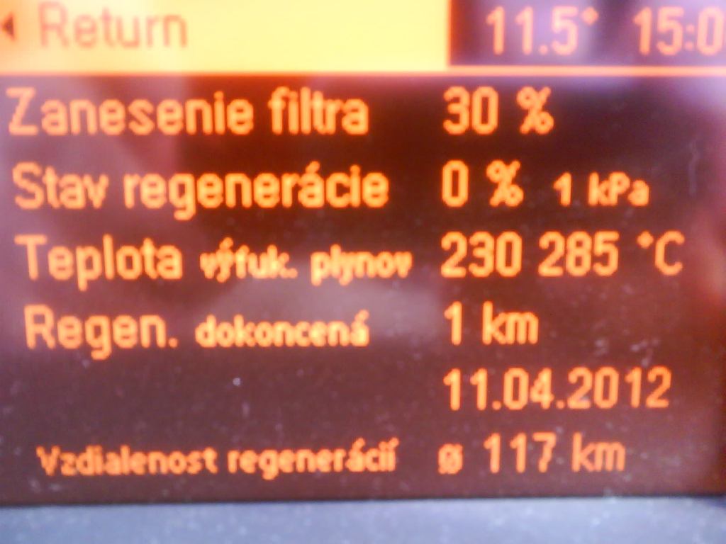

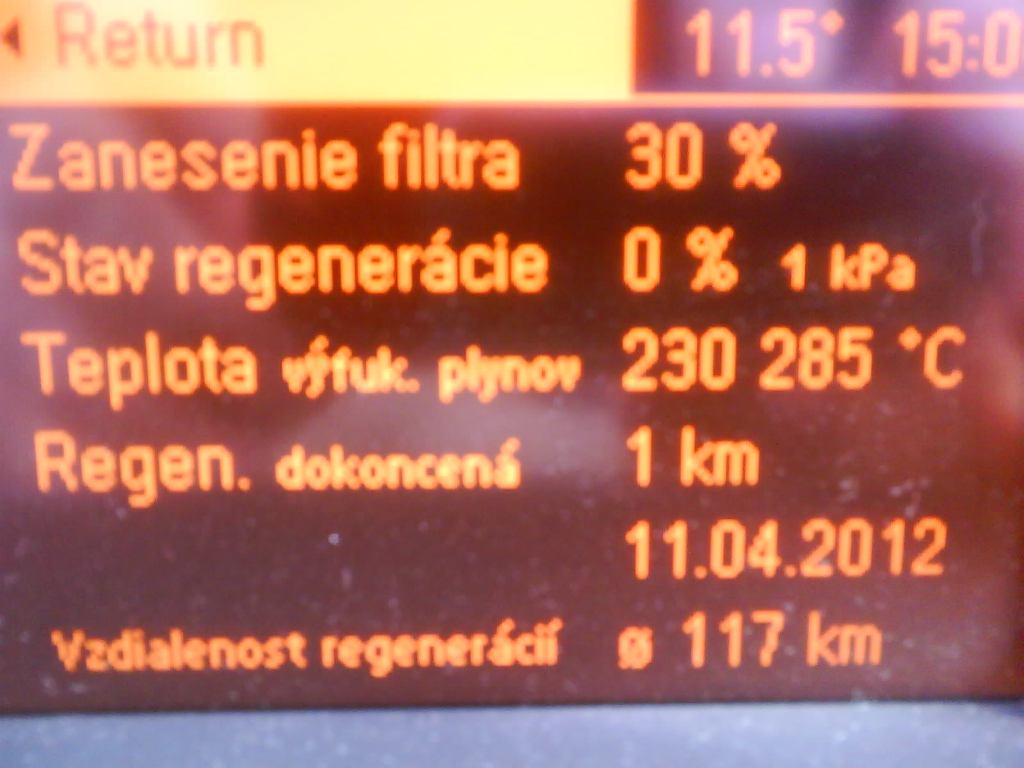

stav po regenerácií :

Příspěvek od Imko » 12 dub 2012, 22:30
Posledná je po príchode domov, teplota motora dostačujúca, trvanie jazdy cca 8km, pritom zanesenie už 36% :evil:
Takže teraz som z toho naozaj blázon :shock:
Žiaden studený motor, normálna bezproblémová jazda, tlaky vo výfuku myslím mizivé. Prepokladal som, že tlak bude pred vypaľovaním nejaký vyšší, čo by signalizovalo , že filter je zanesený sadzami a neumožňuje prechádzať výfukovým plynom.
Nič také som tam však nespozoroval.
