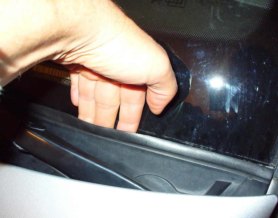

Jak nejlepe sundat torpedo,aby neruply ty cudle? Nekde podebrat montpakou? Jiz jsem ho nekolikrat chtel sundat a neslo mi to. Drzi jako prase.
bubo
Příspěvky: 410
Bydliště: Vysočina
Re: Klapka recirkulace - nezaparkovala
Příspěvek od bubo » 07 lis 2011, 13:11
Nazdar brachu ;) Sundají se stěrače ( je potřeba stahováček ) pak se musíš rukou dostat za těsnící gumu torpéda , co doléhá na sklo a silnějším tahem za torpédo je vycvakat - je tam tuším 5x úchyt. Mělo by to jít , neboj se zabrat :( ruku zasuń ještě více , než mám na fotu .
dimi
Příspěvek od dimi » 07 lis 2011, 14:35
Diky BUBO. To jsem potreboval vedet. Nezklamal jsi.
