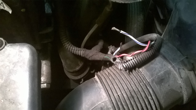

Včera sa mi rozsvietila oranžová kontrolka autíčka s klúčom. Motor nemal výkon. Diagnostika mi vypísala chybu P0243-ventil turba je otvorený. Pripojil som multimeter na zásuvku ventilu spustil cez opcom test ventilu a meralo mi to rôzne hodnoty 1,5V - 8V . Pohýbal som káblami nad ventilom a meraná hodnota sa ešte viac rozhýbala. Chybu som našiel v kábli ako je na obrázku, bol zahnutý pod hadicou klimatizácie a tam sa odieral a predral ochrannú rúrku aj kábel.Nachádza sa pri vzduchovom filtri . Káblik som zcínoval a zaizoloval. Chybu P0243 som zmazal a zatial sa neobjavila.Motor ide normálne.
