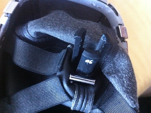

Zdravim,viete mi poradit ci mi bude pasovat na astru H?mam taky dojem ze nie...dakujem

Veď to je z Hčka.

nie som nejak technicky zdatny,ale ked som dal dole ten kryt tak to tam vyzeralo inak ako toto na foto ;)

Aspoň z vrchu tak vyzerá. Pravdu ti poviem nevidel som svoju ešte zospodu. ;)

Podobná bola na predaj na bazoši.nieje to náhodou ona? ;)

Řekl bych Corsa D.

Ano jde to přehodit. Dělal jsem to Samothemu. Musí se odendat samotná hlavice a dát místo původní.

podle tvaru chrom kroužku manžety to astra H není, ale jak píše Frýďa, stačí použít tu hlavici ;)

zvladnem to vymenit bez nejakeho specialneho naradia?viete mi dat nejaky navod?dik

potřebuješ jen svěrák do které řadící tyč upevníš a pak velkou silou a tahem demontuješ hlavici ;)
