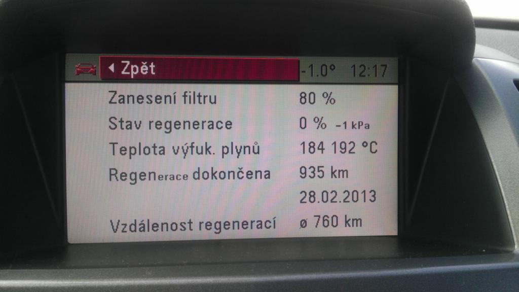

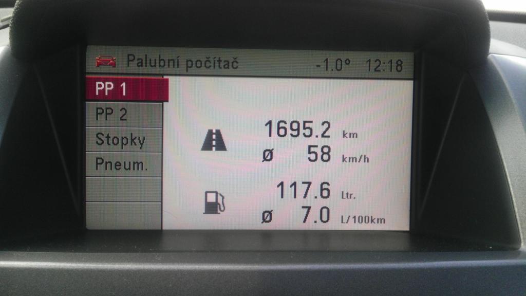

Tak řekneme ze poznatky po "delším" km průběhu, cca 4000 km
spotřeba šla dolu a to dost markatne, na nadrz ted bezne ujedu kolem +750km drive max 680 co si pamatuju. Dpf regenerace drive max 650 km ted 750 + a hlavne při regeneraci mi tak razatne nestoupa prumerna spotřeba, dřív po regeneraci většinou sla spotřeba o 0,3-0,5l nahoru ted po regeraci max rozdil 0,1 nedky ani to ne a prijde mi, ze se zkratila doba po kterou bezi regenerace dpf.
Takze za me se to urcite vyplatilo![Mrknutí ;)](./images/smilies/icon_e_wink.gif)
Re: odchylka vstrekovania
o 100 km na nádrži? to je fakt dost
při ročním nájezdu 20 000 km, spotřebě 7l/100 a 36 Kč/l ušetříš kolem 50 000 Kč

Bylo by to hezký, ale to jsi přepísk....dogee píše: ušetříš kolem 50 000 Kč
![Velmi šťastný :D](./images/smilies/icon_e_biggrin.gif)
OP-COM k dispozici
OP-COM k dispozici
no, asi jsem u toho dost spaldogee píše:o 100 km na nádrži? to je fakt dostpři ročním nájezdu 20 000 km, spotřebě 7l/100 a 36 Kč/l ušetříš kolem 50 000 Kč
![Smějící se :lol:](./images/smilies/icon_lol.gif)
ale úspora mezi 1 000 a 5 000 Kč na těch 20 000 km reálná je, takže člověk to prostě musí "vyjezdit" jinak nemá cenu opravovat a vlastně ani auto mít
