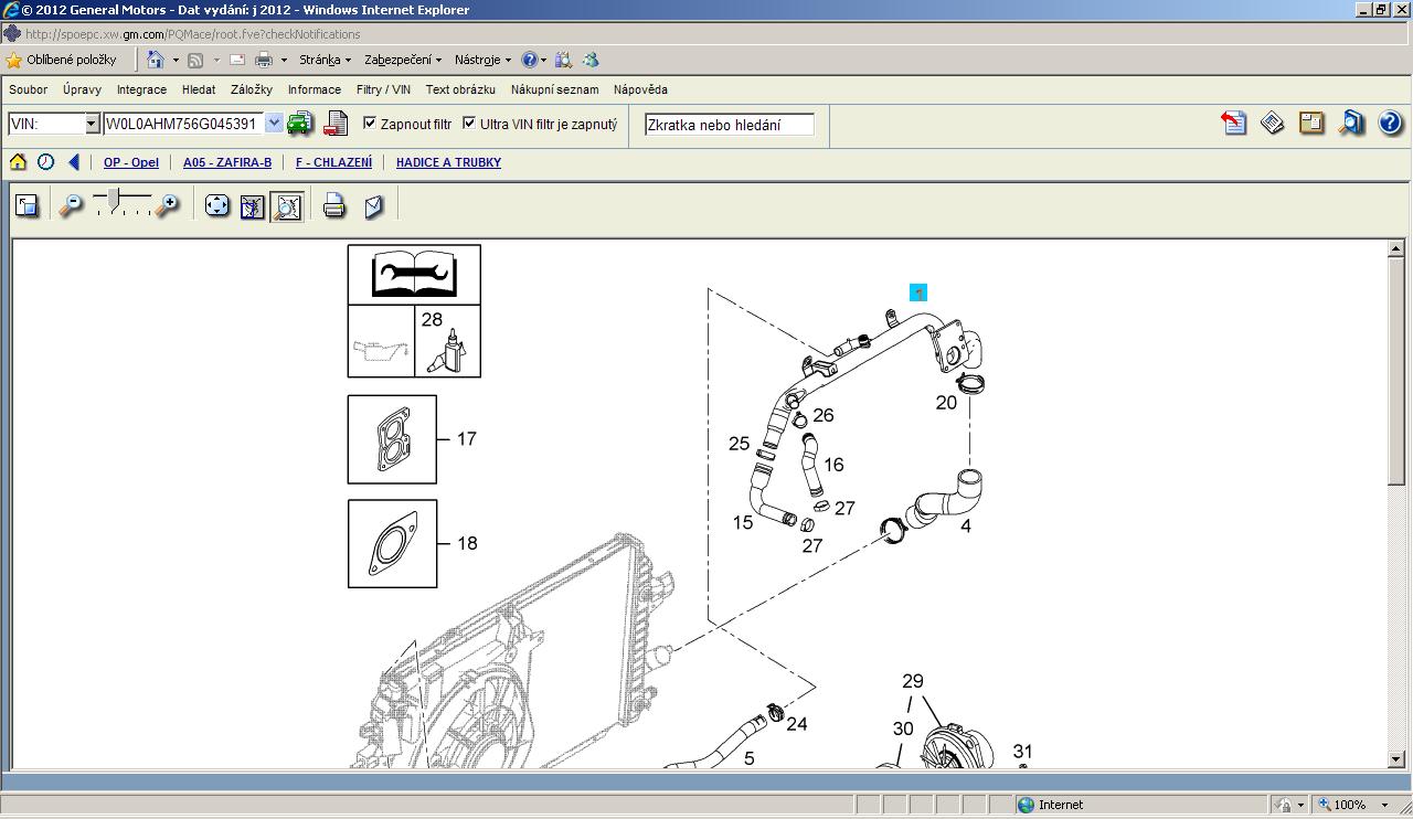

Zjistil jsem, že mám hodně zkorodované potrubí chladící kapaliny na bloku válců. Zatím neteče. Nevíte, zda nelze použít třeba z motorů Fiat, Alfa Romeo? V druhovýrobě jsem ho nesehnal, originál stojí asi 3500 Kč.

Tak, bohužel již teče. S 30ti % slevou lze orginál sehnat za 3900,- Kč. Nemáte někdo doma z bouračky? Nebo nějaký tip, kde sehnat? Obvolával jsem vrakoviště v okolí Plzně - bez výsledku. To co sháním, je po číslem 1. Díky moc za reakce.

Romanovi K moc děkuji, ozval se s nabídkou zboží. Bohužel, mezitím jsem ji sehnal na vrakoviště v Praze a byla již na cestě na dobírku. Demontáž je docela pakárna (klasika zarezlé svorky na hadicích, šrouby na přírubě......) v jednu chvíli jsem myslel, že budou muset ven i chladiče. Nakonec se vše podařilo, nic neteče - nové těsnění raději na lepidlo. Současně jsem vyměnil i hadičky na přepadech vstřiků - byly jak "cedník"!
