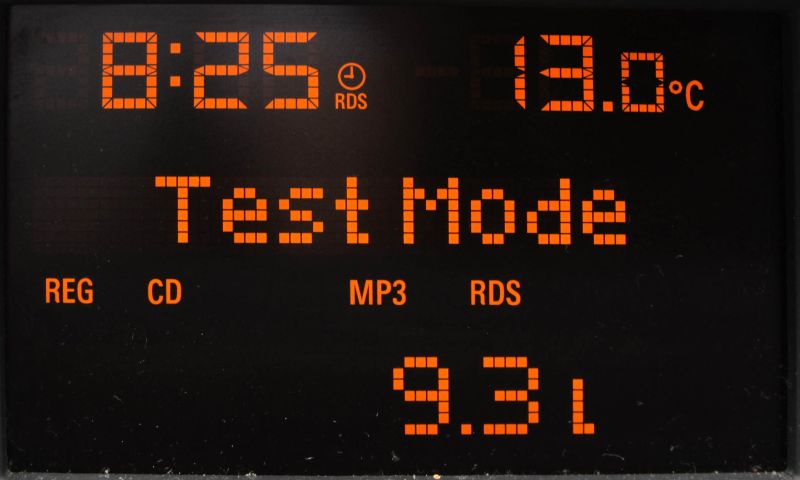

Což takhle pokusit se dát dohromady ucelený přehled servisního menu pro BID? Mám pocit že na tomto fóru pořád chybí... Jsou tady útžkovité informace o teplotě chladící kapaliny, palubním napětí a podobně, pak je tady popis menu na GIDu, ale všechno mi to připadá jakési neúplné. Bohužel mi pořád není jasný význam všech položek a tak bych toto téma rád pojal zároveň jako výměnu informací ze zkoumání a pozorování, případně nám někdo fundovaný může poskytnout údaje úplné... Bude to takový seriál na pokračování, protože do jednoho příspěvku jdou vložit jen 3 fotky.
První řádek nebudu popisovat pro každou obrazovku zvlášť, snad postačí nápověda že jsem to fotil dopoledne před půl devátou a venku bylo zhruba 13°C.
Aktivace: při zapnutém rádiu stisknout tlačítko SETTINGS a držet až do pípnutí. Pokud chcete vidět nápis "Test Mode", stiskněte SETTINGS jednou krátce (objeví se "Audio") a pak dlouze (současně s pípnutím se objeví "Test Mode"): Přepínání obrazovek se pak provádí opakovaným stiskem tlačítka BC. Po prvním stisku BC od aktivace (pípnutí) se tuším ještě zobrazí naposledy zvolená klasická obrazovka palubního počítače, ale po druhém stisku se dostáváme na první obrazovku servisního menu: ...nic moc, jakési označení verze hardware (otázka je čeho - jestli displeje samotného nebo snad něčeho důležitějšího v autě)

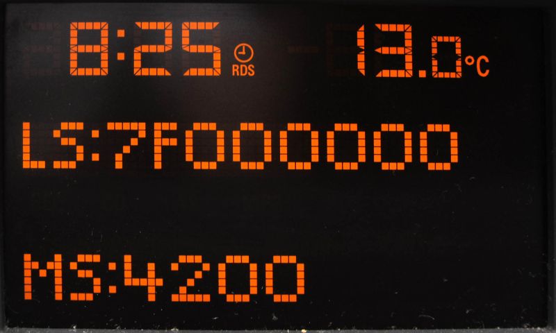

...a kód také kdoví čeho ...na této obrazovce jsem nikdy nezpozoroval žádnou změnu a těžko říct co by ta záhadná čísla mohla znamenat. Jak se tak snažím vypozorovat analogii u GIDu (viz. SCL-LS a SCL-MS), tipl bych že ty údaje mohou mít nějakou sovislost s digi klimou (která je s BIDem nekombinovatelná) ...nebo snad i s obyčejným topením? ...na této obrazovce jsou údaje o jasu displeje - čísla se mění když při rozsvícených světlech nastavujete intenzitu osvětlení přístrojové desky

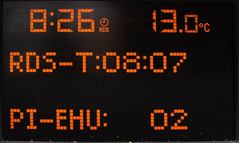

...čas poslední synchronizace hodin s RDSWestler píše:pozor! mám změřeno že ukazované hodnoty napětí vůbec neodpovídají tomu co je skutečně v palubní síti, v mém případě je odchylka až 0.5V
...prý identifikace stanice se kterou k synchronizaci času došlo (?) ...nekorigovaná teplota z čidla v nárazníku (asi se koriguje podle teploty motoru a hádal bych ještě podle rychlosti aby v tomto případě z naměřených 19°C udělal displej zobrazovaných 13°C)
