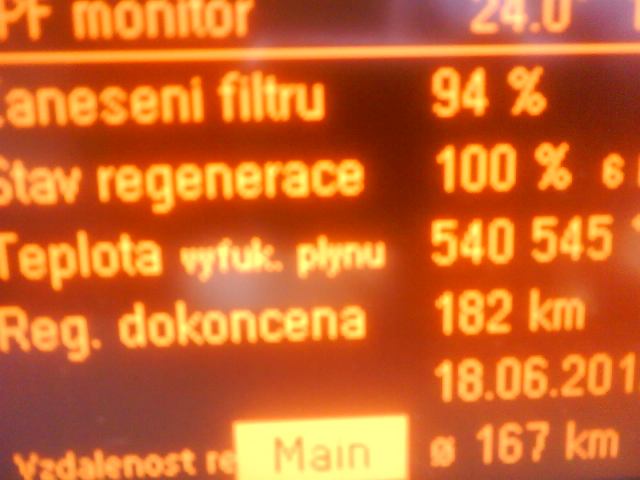

matesm píše: Jelikož jsem byl zvědav, tak jsem hned na parkovišti osadil MKJ a k mému údivu bylo zanesení stejné jako při příjezdu a to 38%. Domníval jsem se, že po přehrání SW se vše resetuje jako u Imka, který měl zanesení jen nějakých 7%, tak jsem trochu znejistil, zda mi ten SW vůbec přehráli, nezbývá mi než tomu věřit. [/b]Po cestě domu se regenerace nespustila s to jsem ujel 28km po dálnici a zanesení filtru vzrostlo na 42% a od poslední regenerace, kterou jsem přerušil, mám najeto 90km.
Tak uvidím kdy se mi spustí nyní a časem dám vědět jaké jsou mé nové zkušenosti se SW č.9.
Martin môžeš si to overiť na http://tis2web.service.gm.com/tis2web. U mňa to sedí, je tam zaznamenaný SW 9.
Imko
Příspěvky: 117
Registrován: 28 led 2012, 22:48
Příspěvek od Imko » 29 čer 2012, 21:52
Tak dnes som sa znovu regeneroval :x . 170 km od poslednej regenerácie. Zanesenie sa mi však natiahlo až na 94 % a po regenerácií skončilo na 30 %. Regenerácia (keď počítam už od času kedy začala stúpať teplota výfukových plynov postupne na 600) trvala počas 12 km. Z toho cca 6 km po diaľnici a 6 km po ceste prvej triedy (2 km v meste).
