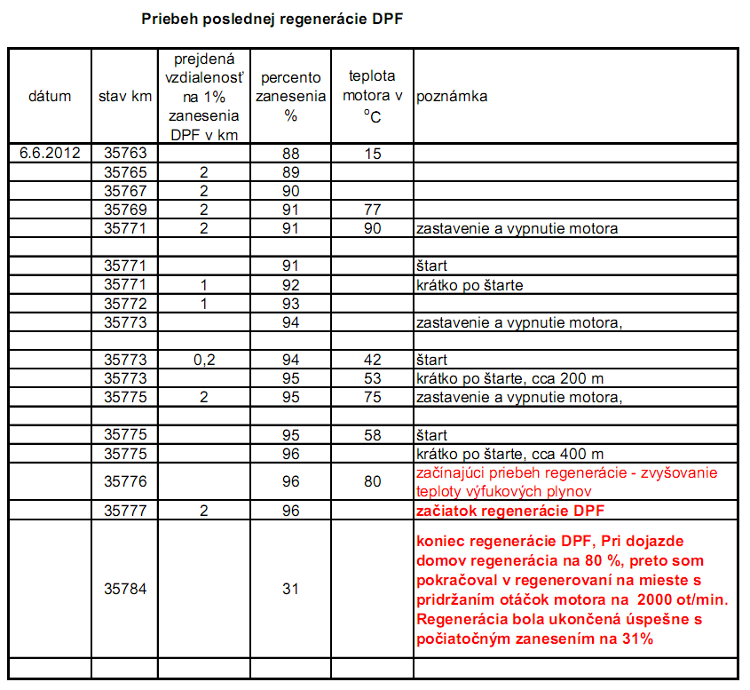

V stredu som znovu regeneroval. Tak trochu zvláštne. :o Odkedy vlastním MKJ mi takto regenerácia neprebehla.
Po odchode z domu bol filter zanesený na 88%. Po príchode do práce už na 91%, teplotu motora som mal pritom 90 stupňov a na moje prekvapenie sa regenerácia nespustila.

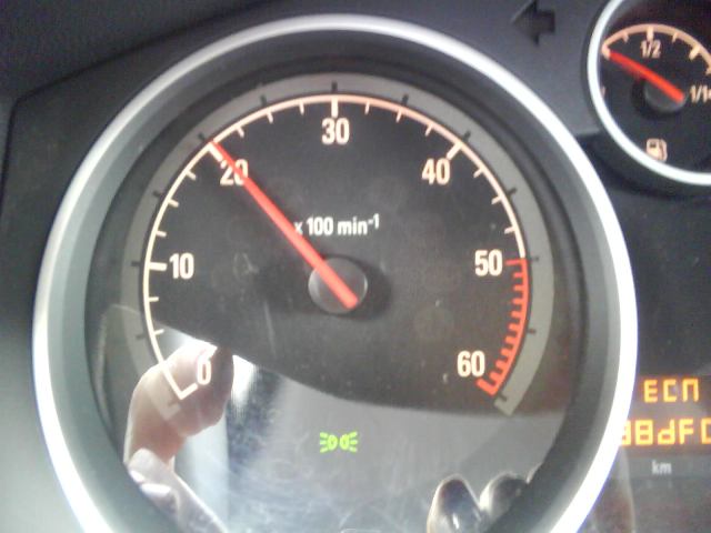

Väčšinou sa mi rovno spustí pri 90%. Povedal by som, že všetky podmienky na regeneráciu boli splnené a zázračne nič. Po odchode z práce domov som urobil dve krátke trasy so zastávkou, kde mi zanesenie stúplo na 95%, teplota motora tu však bola max 75oC . Po poslednom štarte mi cca po 400 m zanesenie stúplo už na 96%, ale regenerácia mi začala až zhruba o kilometer, tesne po tom ako mi MKJ oznámilo prekročenie teploty 80 oC. Pri dojazde domov bol filter zregenerovaný na 80 %, preto som pokračoval v regenerovaní na mieste s pridržaním otáčok motora na 2000 ot/min. Regenerácia bola ukončená úspešne s počiatočným zanesením na 31%. Od predchádzajúcej regenerácie som však prešiel iba 283 km (jedna dlhšia trasa 182 km, ostatné krátke).
