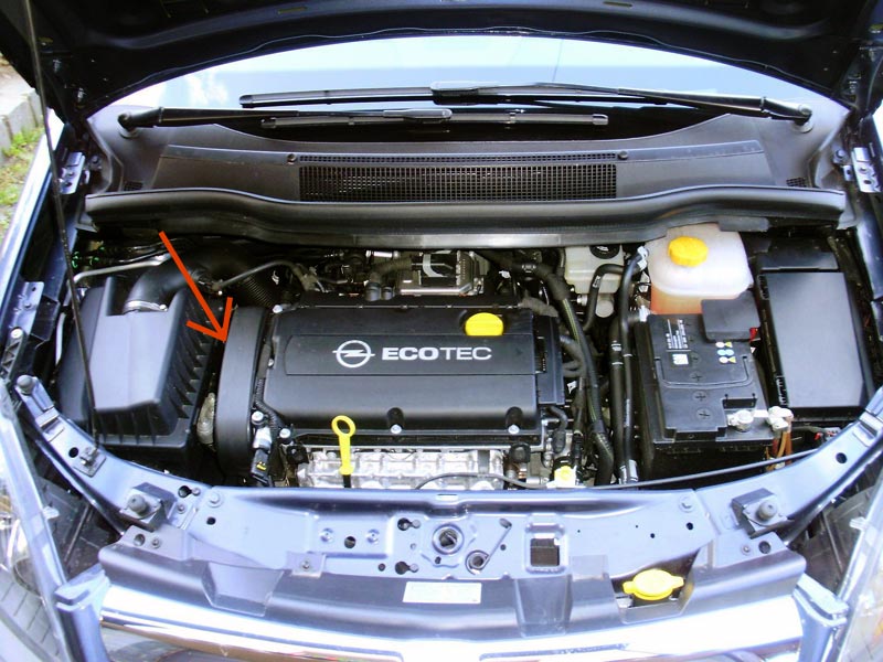

tak to ma zacina trochu strasit, ci predsalen nebude nejaka zavada poslednej generacie motorov (A16XER). snad nie. skusal si sa pozriet na ten kryt rozvodov?

Podívám se zachvilku jedu pryč! Kde se nachází ten kryt?

Tady je sundanej. Drzi zboku, ale bude tam asi hroznej pristup. Nemyslim si ale ze to je plastovej zvuk, podle me to dela neco jinyho... kovovyho.

Obrazok sice zo zafiry, ale motor je rovnaky.

U mna to znie skor ako plast o plast. Skor pri zrychlovani, pri spomaleni som si to nevsimol. Skusil by som medzi tie dva plasty dat trebars poskladany papier na skusku ci to bude robit. Ono ten plast pri roznych teplotach pracuje, stahuje sa a teplom zase roztahuje., myslim ze kov sa tak nechova.
