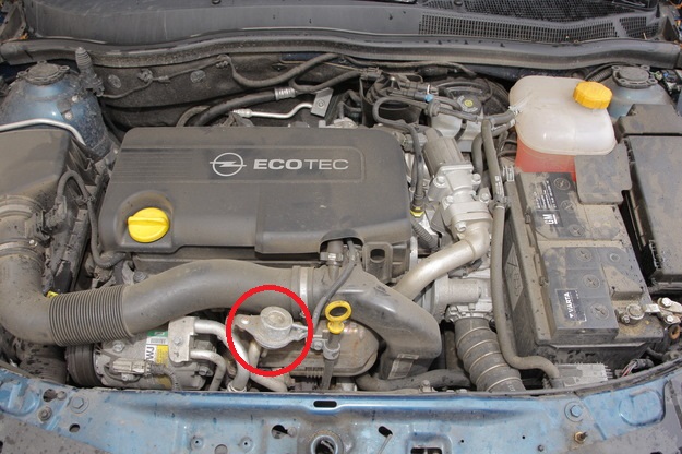

Ahoj,
také mě postihlo kolísání otáček. Regulátor tlaku paliva mám nový (asi před půl rokem), tak myslím, že tím to asi nebude.
Mám jeden dotaz, co to je za klapku na obrázku. Je na chladiči EGR. Má s ní jít volně hýbat nebo ne?
Díky moc ;-)

to je ovladanie turba

Zapomeň! Tohle je podltlaková regulace obtoku spalin jeho chladičem.
