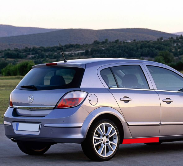

Jinak ta voda není ve dveřích ale ve prahu. Proto se mě zdá divný, aby nějak voda ztekla z dveří do prahu viz foto místa. Auto stojí a po dešti se v prahu objeví voda, pak se musí uvolnit špunt a nechat vodu odéct. Sranda je, že když jedu tak to šplouchá jako v akvárku, pak tak zjistím že je prah plný vody. Nevím zda to neteče ještě jinudy. Díky

Aha, tak to som az teraz pochopil. Potom dvere asi nebude treba rozoberat. Skor by som to preskumal zo spodu ci tam nemas dieru prehrdzavenu, pripadne preco to neodteka. Vybral by som aj predne podbehy, tam je este taka izolacia co dost drzi vodu, ako keby pred prednymi dverami
