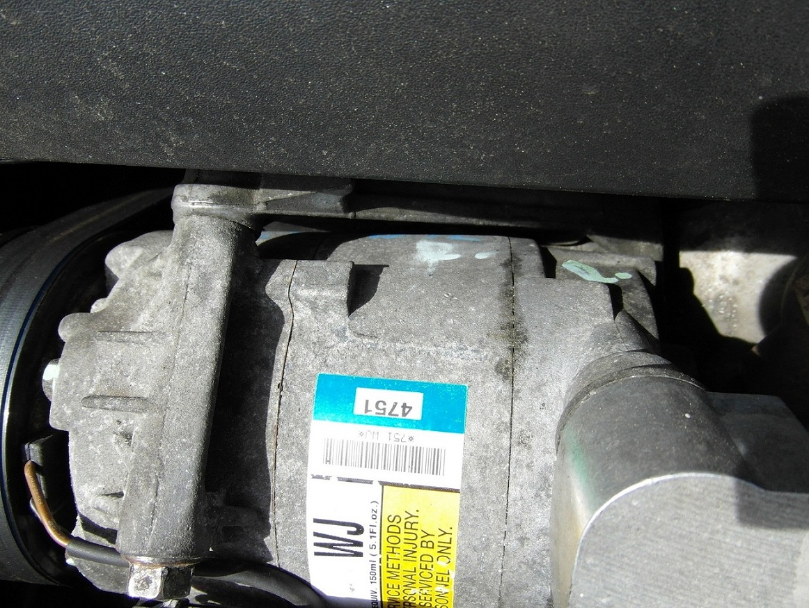

Tak jsem konečně vyměnil kompresor za čerstvě vyndaný z Astry která stála na vrakovišti ale z prostředka tělesa prosakoval olej... Tak jsem ho vyměnil v sobotu za jiný který tam měli na skladě ale ten pomalu ale jistě začíná prosakovat také.... Zajímalo by mě jestli je to normální nebo ho mám už po třetí vyměnit za jiný? Každopádně na tomto kompresoru zatím neuniká kontrastní látka a v plničce média proběhl test těsnosti (vakua) na 15min bez jediného problému. Do kompresoru byl před montáží nalitý olej + poté byl do oběhu vstříknut plničkou další což je prý normální. Nesetkal se s tím někdo? Na kompresor mám ještě záruku asi 25dní tak abych to stihl :D

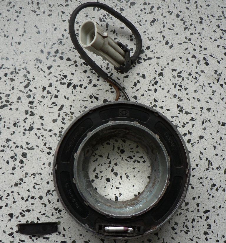

cau a da sa zohnat taka tepelna poistka?

Asi tak…koupil jsem za 15Kč tepelnou pojistku 184°C 10A (je ještě 192°C 10A),jinou jsem nenašel. Bohužel má průměr okolo 4mm, takže tam nejde dát bez úprav, Takže „vybral“ jsem pájkou ten plast uvnitř, zapájel tam tu novou koupenou a zacvaknul. Nová cívka má 4Ω a tato opravená má úplně stejnou hodnotu. Cín jsem raději použil tyčový s teplotou tání okolo 230°C.

po výmene chladiča klímy a doplnení mi klimá šla asi 2 h ... žiaden smrat ani nič , tak som si to napojil n a Opcom a tlak ( chldivo ) tam bol (o)... odpojil som konektor od kompresora a ide mi tam 14 V pri spustení .. Po čítaní tu na fóre som si myslel ,že to je cievka ,ale ked som chytil prítlačný tanier spojky kompresora tak sa sním nedalo točiť . Otázka : má sa točiť alebo nemá =/ lebo ked som povoloval šrób T30 čo ho drží , tak sa mi to nie netočilo...

SkapalPez, uz si vyriesil problem? Treba skontrolovat, ci zopina spojka na kompresore. Ak nie, moze byt len odidena tepelna poistka na spojkovej cievke. Inak prave riesim rovnaky problem, v piatok klima prestala chladit cestou, len tak. Auto necuklo ani nic, len proste prestala chladit. Pri zapnuti nepocujem ze by sa tocil kopresor - totiz mi nejaku dobu trocha rachoti, ale chladilo to OK doteraz. Poistky som kontroloval - podla manualu k autu, aj v predu aj vzadu je zopar poistiek tykajucich sa klimy ak kurenia. Zajtra sa chcem pozret na tu spojku a tiez prebehnut diagnotikou ci nie je nahodou prazdna klima.
