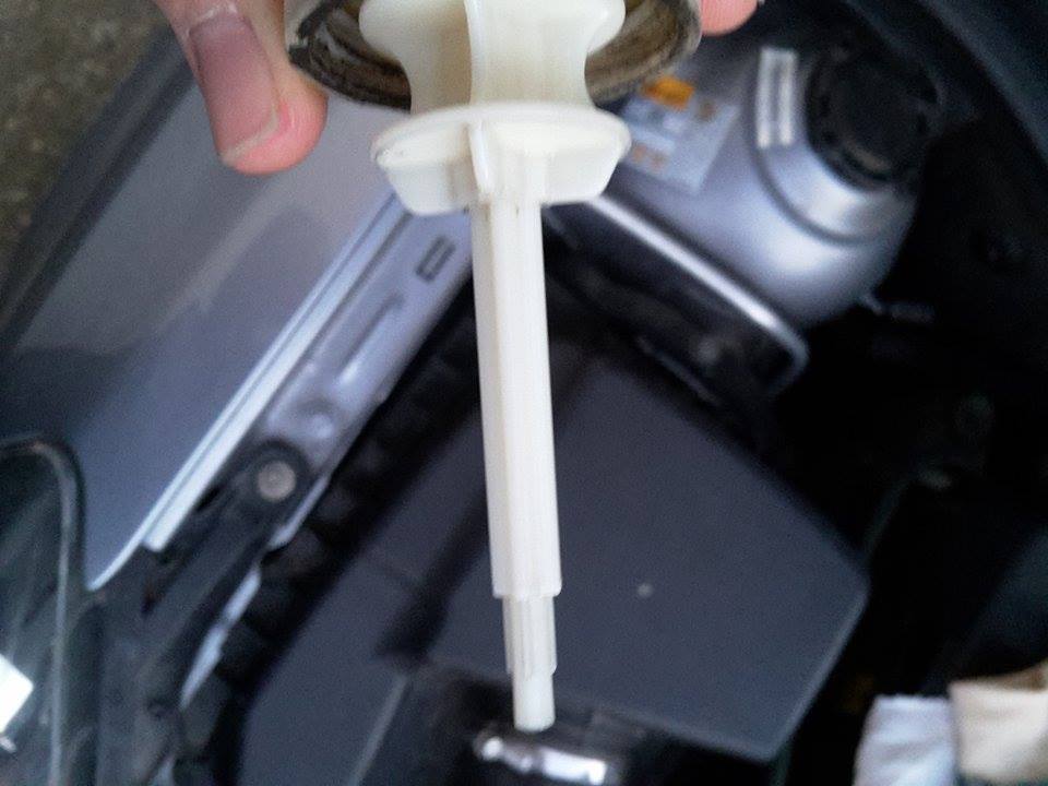

Ano, ta plastova tycka je mierka, ktora ma byt ponorena po znacku v oleji.

Caute potrebujem poradiť, našiel som konečne nádržku
ale neviem podla ktorej rysky sa mám riadiť pri dolievaní, pretože tá palička nedočiahne, resp. pokiaľ mám tam mať olej, a na nádržke je taká akože ryska( označil som v červenom krúžku) , len neviem podľa ktorej sa riadiť. Diky za info
