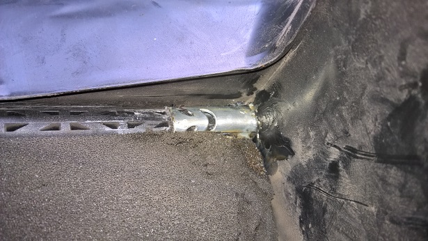

Ahojte, tak tu klapku už mám též opravenou, pro všechny ty co ještě čeká oprava mám inspiraci jak vyrobit trubičku(pouzdro) bez soustruhu. Stačí zakoupit kotvu do betonu FSA 12(35kč), dá se koupit ve stavebninách popŕ. železářství. Kotva má kolem těla pouzdro 12/10 mm. Rozměry jdou upravit lehkým roztáhnutím např. důlčíkem(kotva je prořízlá), dostanete ca 12.5/10.5mm. Drážku 3mm jsem protáhl bruskou. Trubičku jsem nahřál nad plamenem a navlíkl na klapku a vytáhl čím jsem se vyhl zbrušování plastů.
Trochu jsem se zdržel u toho kablíku do motorku, kde jsem vytáhl tu šedou pojistku a tahal jsem za kabely. Poradil mi Standa pak to už šlo jak po másle.
