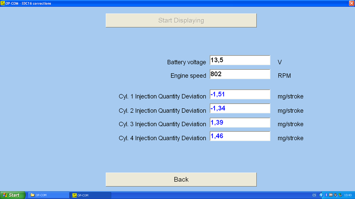

Minule som mal odchýlky na 1 a 2 okolo 2.15 na 3 a 4 -2.50.
Dnes toje s obyčajnou naftou zo slovnaftu takto:
Podľa mňa je to OK
Podľa mňa je to OK
