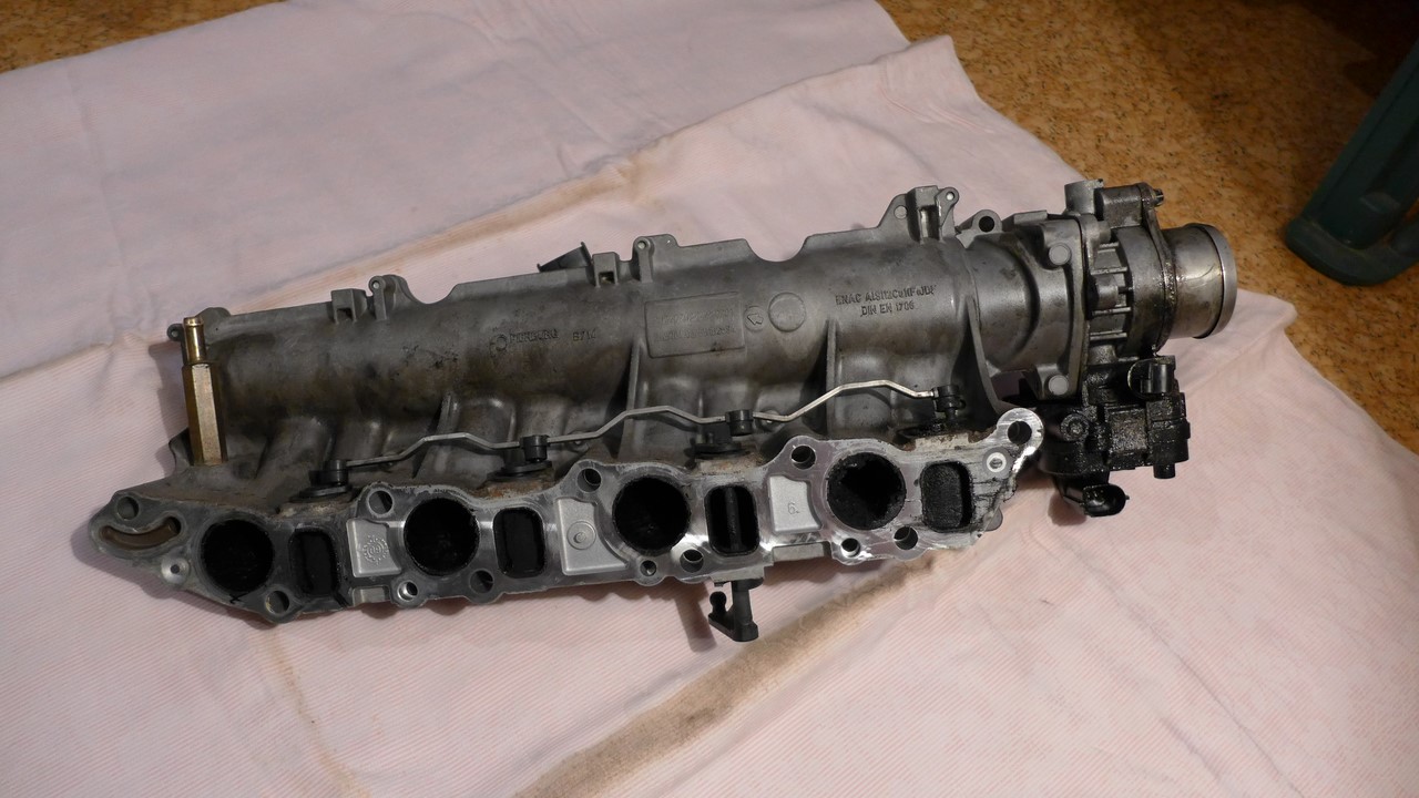

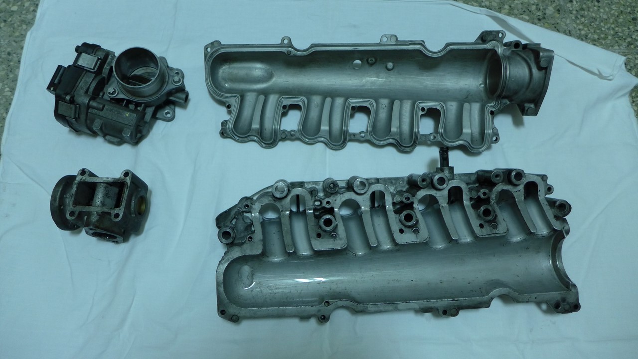

Po sundání sání další komplikace. V sání byl místy až 1cm nános sazí a vůbec takové mazlavé sračky. Nicméně klapky všechny fungovali, takže jsem se pustil do čištění. EGR ventil byl taktéž zanesený jak kráva. Sání jsem rozebral, nánosy nahrubo mechanicky očistil, dále očistil hadrem a benzínem. Po této anabázi zůstaly na povrchu zažrané místa, která nešla jen tak očistit. Přišel na řadu kartáček na zuby a cif. Práce sice hrozná, ale výsledek se dostavil. EGR ještě navíc strávil 2 noci v kofole, která vykonala své a je téz jak nový :-).
To Zafi: ten bordel co máš vyfocený v místě vířivých klapek je podle mě to co jsem měl uvnitř s tím rozdílem, že se ti už skrze klapky tlačí ven.

Další fází bylo vytažení pístu. A jelikož nejde samostatně sundat olejová vana, musel motor ven. Při shánění pístu jsme zjistily, že tyto motory vyráběli 2 výrobci a to v Německu a v Itálii. Samozřejmě písty obou výrobců jsou rozdílné :-(. Po sundání pístu jsme zjistili, že jsou chycené lágry. Po sundání převodovky jsme zjistili, že setrvačník už je mrtvý a spojku nějaký umělec neodborně osadil, takže též KO :-(. V této fázi bylo rozhodnuto, že oprava je nerentabilní, tudíž jsem postaven před stejnou věc jako Zafi..vyměnit motor. Tudíž jsem teď ve fázi shánění motoru.
Musím podotknout že auto jelo úplně normálně, žádné neobvyklé zvuky. Najeto údajně 169 tis. Akorát v zimě se rozhodlo že nebude startovat.
