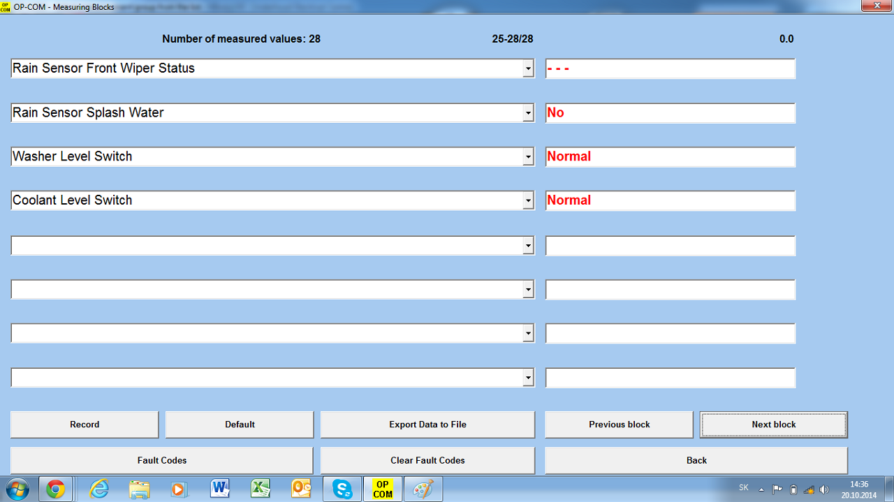

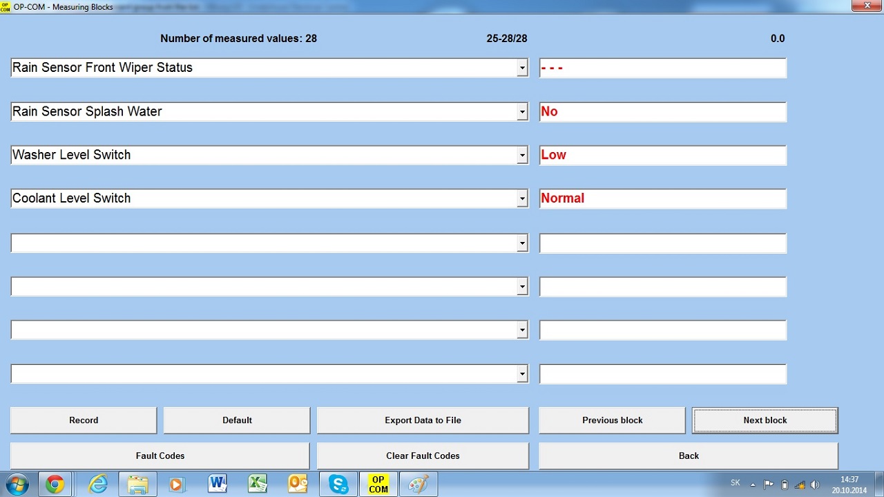

Pozrel som sa nato este raz, v UEC ked som dal Measuring blocks tak mi vybehlo toto co je na obrázkoch, teda myslím ze UEC by to malo podporovat ked vie ci su spojene alebo rozpojene nie? Nechápem prečo to neukazuje na displeji, netreba novsi soft displeja alebo niečo také?
Ked sú rozpojené drôty od ostrekovacov
Ked sú spojené drôty od ostrekovacov

Uz to funguje, je to potrebne zapnut cez tech2, opcom sice napise ze je to zapnute aj po dalsom pripojeni ale cez tech2 to bolo vypnute takže ak niekto este bude dorabat tak tech2 :D

boldy píše:Uz to funguje, je to potrebne zapnut cez tech2, opcom sice napise ze je to zapnute aj po dalsom pripojeni ale cez tech2 to bolo vypnute takže ak niekto este bude dorabat tak tech2 :D
Tak je to tak, jak to bylo psané na Anglickém Webu a také to napsal Mayo70, že Op-comem to nelze naprogrmovat, ale pouze Tech2. :).
