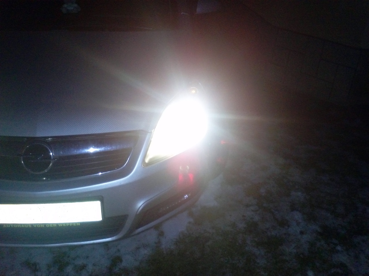

Tak dnes namontovane žiarovky Bosch plus 90 svietia vyborne
opel zafira 1.9cdti
