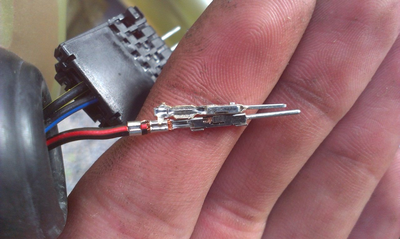

nie nie take nie, urobil som nejake fotky pre porovnanie s tym co som mal v predchadzajucom prispevku tak hadam niekto bude vediet kde sa da taky pin zohnat

aka ma byt spravna dlžka tých pinov?
