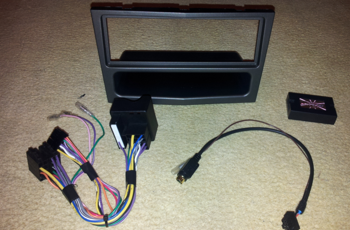

sss5xxx
Příspěvky: 107
Registrován: 11 pro 2012, 16:15
Re: Vladova Astra 1.8 16V 92kw/125k
Příspěvek od sss5xxx » 03 pro 2013, 20:34
Konečne všetko došlo

sss5xxx
Příspěvky: 107
Příspěvek od sss5xxx » 03 pro 2013, 20:43
No a konecne finish.
Vysledok? Proste NEUVERITELNE
Jedine z toho mikro subwofera nejde dostat tak pekny tvrdy bas, ale na svoju velkost robi vybornu pracu.
Radio KENWOOD KDC-BT92SD je naozaj velmi kvalitne radio spociatku bol problem s plechovym zvukom, ale po nastaveni
custom ekvalizera a inych vychytavok je ten zvuk naozaj vynikajuci.
Zmenu odporucam kazdemu komu na kvalite zvuku aspon trosku zalezi.
S adapterom mi funguje ovladanie na volante , mozem ist do nastaveni, jedine test mode nejde. Na kontrolu teploty mam mini diagnostiku z ciny,
ktora je na tento ucel ako stvorena :-)
