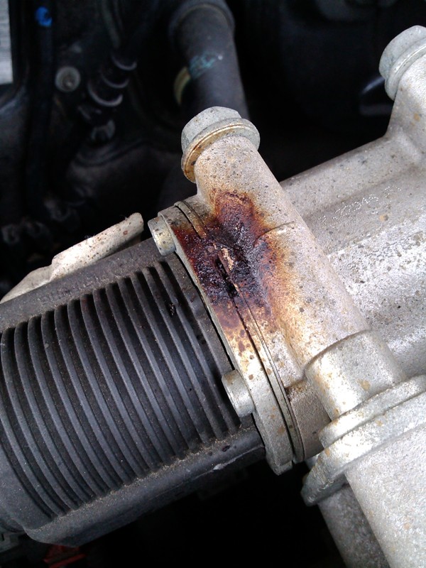

Tohle očouzní zhora je podle mě nomální.
Když EGR rozebereš, tak zjistíš, že je konstrukčně řešený tak, že mezi tělesem selenoidu a tou dolní částí je vložená podložka, která má v sobě právě v tomto místě díru, takže tudy unkat splodiny prostě musí. Byl jsem z toho taky překvapený. Po vyčištění EGR a sešlápnutí plynu tudy při sundaném krytu motoru vždycky začoudilo.
