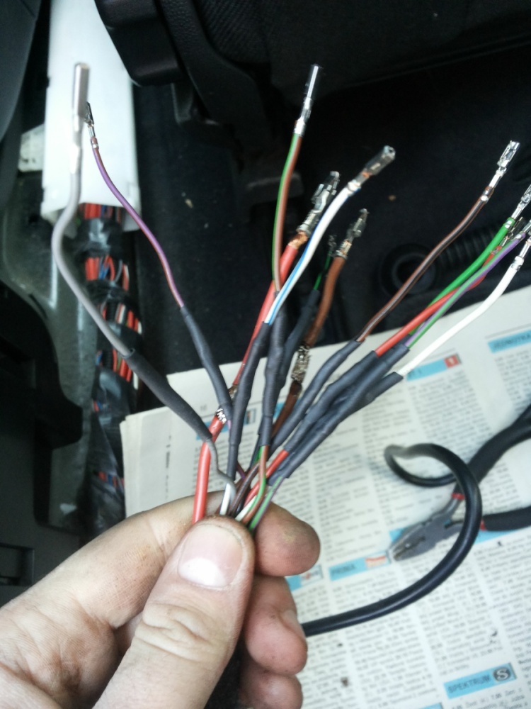

Tak výměnu kabelového svazku u obou zadních dveří mám už za sebou. Použil jsem opravnou sadu z ACI, přiletování a zaizolování smršťovací bužírkou.
RE Marek 65: škoda že jsi daleko- gumovou přechodku mám.

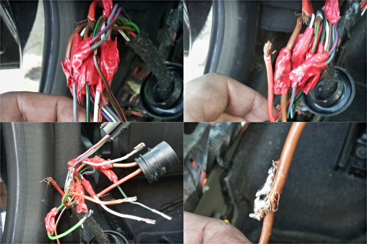

Tak som sa včera pustil do opravy káblového zvazku. Predchádzajúci majiteľ previedol veľmi "profesionálnu" opravu. Kábliky držali pokope len silou vôle, resp len vďaka izolačnej páske. Okrem toho zlikvidoval tesnenie v ktorom káble boli takže mi pravdepodobne tieklo do karosérie. Čudujem sa že dvere doteraz vôbec fungovali OK. Komplet som to rozobral, preletoval a dal do nového tesnenia ktoré sa mi podarilo zohnať. Bol to ale pekný pôrod ktorý trval dve hodiny, ale konečne to je OK.

Pekna praca, no dasa o aj bez vypinovania dobre urobit hlavne je to rychlejsie 8-) Ale ak treba menit aj gumenne tesnenie ( husi krk ) tak ina moznost neni :D
