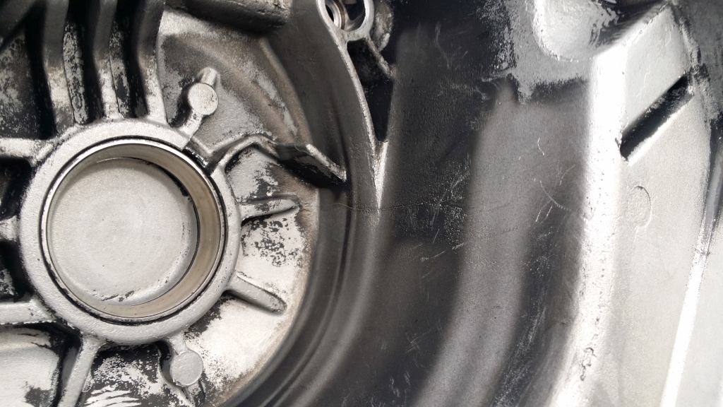

Bohuzel .... se prevodovka musela otevrit, nekudy tekl olej a az po sundani krytu prevodovky zjistena mikrotrhlina....takze se pouzil obal z me ktery byl a je na 100% ok, no jo no darkyne sla pres strechu....hlinik to holt nevydrzel.
Jinak puvodni prevodovka rozebrana a zkontrolovana a "bohuzel" zadne viditelne opotrebeni neni videt, vule se po sundani deklu jaksi uz neda overit, ale uz zadne vibrace, drnceni a chveni celeho auta a ani zadne vibrace do radicky, nemluve o tom jak krasne jde radit.
