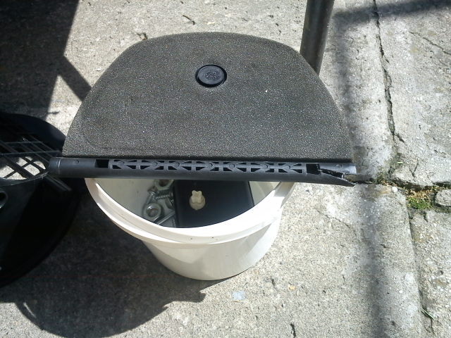

Zkusit opravit to můžeš, jestli se to ještě dá. Takhle z fotky asi nikdo přesně neřekne. Ale jinak bych to asi řešil vrakáčem a rovnou to vyztužit na příště, nebo nová stojí kolem 2tis u Opla.
Zdarec, taky jsem měl klapku celou rozlomenou, ale kovový nátrubek to dokonale opraví.
Nová klapka stojí cca. 1750Kč a stejně Ti nevdrží zřejmě dlouho.
Nech si udělat nátrubek dle návodu, ale bude lepší ho udělat trochu delší pro jistotu.
Dáš 200Kč nějakému soustružníkovi a máš vystaráno.
Navíc nátrubek má na klapce vždy malou vůli, takže eliminuje velký kroutící moment motorku.
Jen si myslím, že to zatékání nemá souvislost s klapkou.
Překontroluj usazení "torpeda" - je to ten plast pod stěrači a také se koukni na těsnění které je pod košem, který vidíš na první fotce. A pro jistotu koukni na odtokový otvor, zda má voda kde odtékat.

ASTRA H 1.8 COSMO

Podla navodu to opravis. Trubku si daj urobit aspon 3 - 4 cm dlhsiu ako je v navode. Je lepsie ak je trubka nasadena na vacsej dlzke, lebo
pevnejsie drzi. Ja som si ju dal este kôli korozii aj ciernit.

ok dám si vyrobit pouzdra a až bude chvíle tak se do toho pustím.Díky všem co reagovali
Tak jsem se dnes pustil do opravy klapky.Musím říct že to čeho jsem se bál nejvíc šlo v pohodě a to čeho ne tak naopak
Bál jsem se aby šly dolu stěrače (stahovák nemám).ale po poklepání šly dolu v pohodě.
Ten zatracenej plast pod oknem to už bylo ale horší..Podařilo se mi ulomit 2 držáky takže to ted nedoléhá k oknu.Co myslíte má to smysl měnit?
Odmontovat plast co je nad klapkou z venku neni problém,stejně tak samotnou klec.Ale potom ji vyndat ven to je teda něco..
Trvalo mi půl hodiny než sem to dostal ven tak abych to nerozlámal.a dát ji tam zpět trvalo už jen 25minut
(pokud se to rozlomí znovu někdy tak už to nedělám právě kvuli tomuhle)
Samotná oprava klapky byla pro mě ta největší prkotina.to šlo parádně.
Funguje to dobře ted,ale jedno sem opravil a druhý zas rozbil.tak má to smysl
tomu rozlomení asi pomohlo i to že je zima a plast je zkřehlejší.
Trvalo mi to přes 3 hodiny.
Jo a mimochodem ten ulomený konec od klapky mi spadl dolu do větráku,byl sem rád že sem ho našel bez něj bych musel vymýšlet něco pro ten čtyřhran co s tím otáčí.
Takže teď se mi zklidnil i chod větráku
