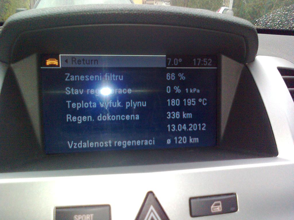

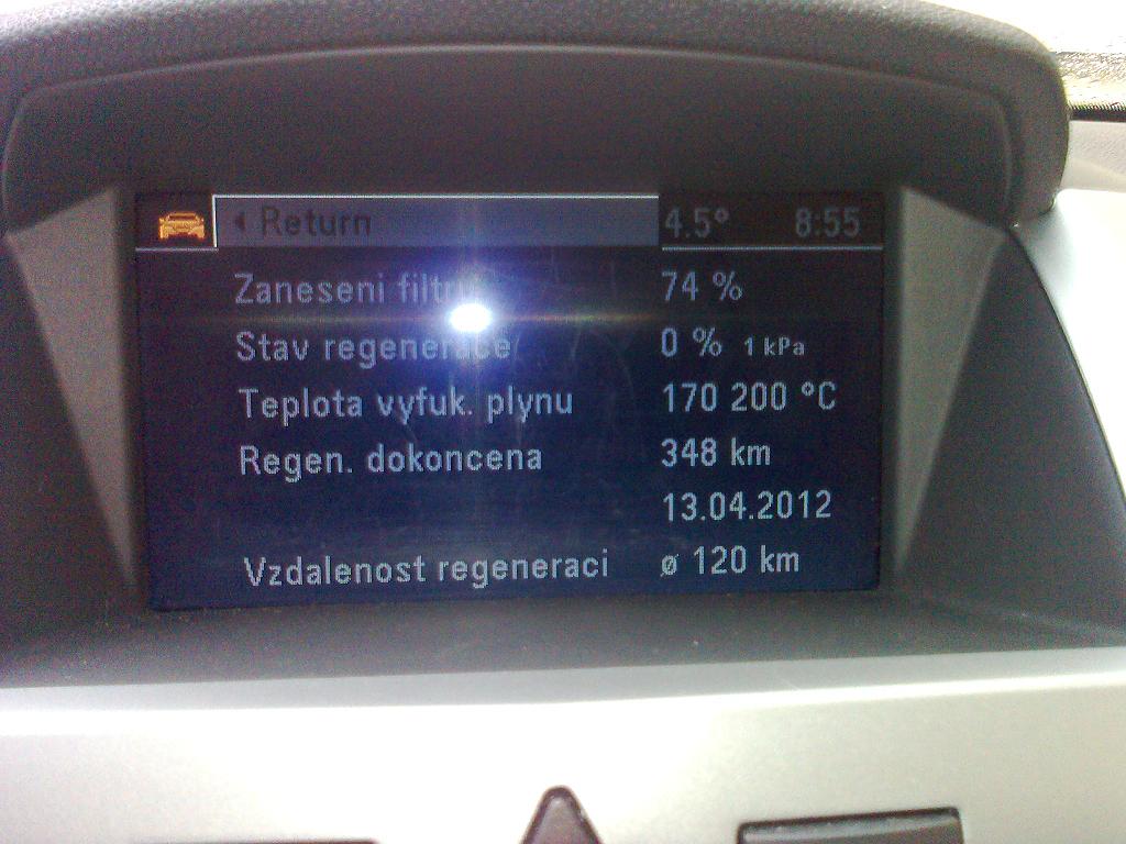

pridavam dalsi zkusenost s regeneraci , po kratkych trasach a castem startovani ( nezahraty motor ) , kdy jsem palil filtr po cca 120 km viz foto , jsem o vikednu mel vyjizku mimo mesto cca 150 km a pote 180 km v kuse a je to dost znat viz foto, pote najeta kratsi vzdalenost cca 12 km po meste , vicekrat startovano a hned 8% , takze i u me kratsi vzdalenosti, studeny motor atd. maji velky podil na zaneseni
, protoze palit saze po 100 km ve meste je celkem brzo , ale budiz ,na fotkach celkem dobre videt

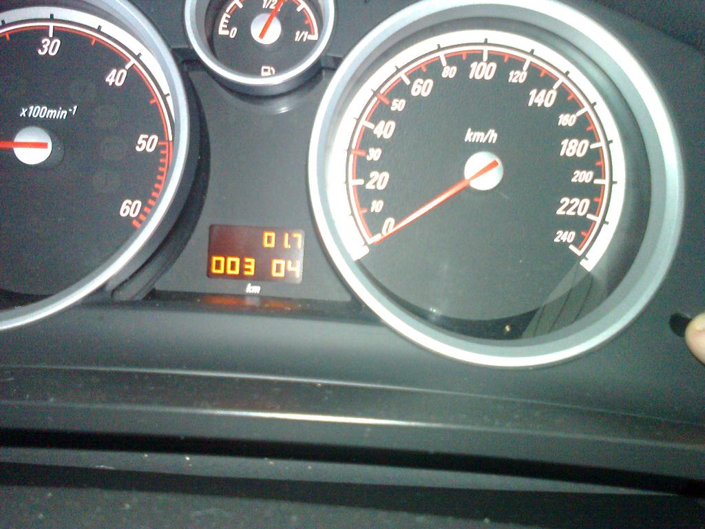

jinak se chci zeptat , podrzel jsem dele tlacitko na mazani najezdu km u budiku , nejsem si jist co zobrazuje , kolik zbyva do vymeny oleje ? atd. prelozi nekdo ?
dik F.
dik F.

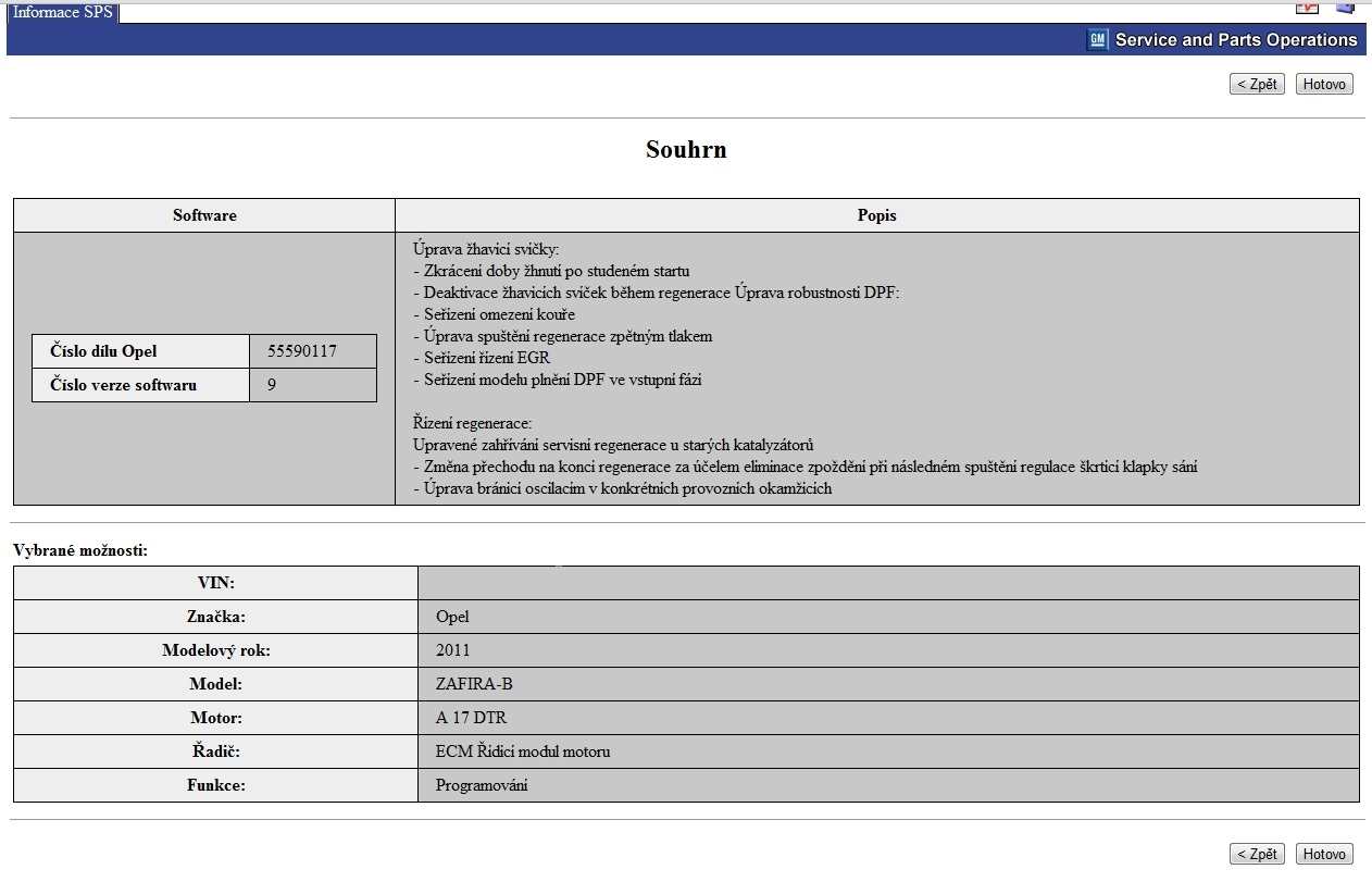

Z popisu jsem pochopil, že problémy s častým vypalováním začaly od veze SW č.4, a začátkem roku 2012 se na Tis2Web objevila nová verze SW č.9. Nemáte ji prosím již někdo nainstalovanou? Zajímalo by mě, i možná ostatní, zda je zde změna k lepšímu. V popisu SW se mimo jiné píše „Úprava spouštění regenerace zpětným tlakem“, že by už brali v potaz rozdíl tlaků?
Frankie má naprostou pravdu, delší jízda je opravdu znát, jak jsem zde psal před časem, kdy jsem jel téměř v kuse 300km po dálnici a tak včerejší regenerace proběhla po 537km, což je zatím můj osobní rekord
V sobotu jsem trochu pobrouzdal po netu a narazil jsem na německé fórum, kde se taky řeší časté regenerace link: http://www.zafira-forum.de/showthread.p ... 35a9c257a6

Díky za informáciu, teraz som služobne dosť vyťažený, ale v pondelok nabehnem do Opla a zažiadam o ňu ak náhodou o nej ešte nevedia.
Tá nemecká stránka je super, aspoň som sa utvrdil , že si nevymýšľam. Nakoniec aj v samotnom Nemecku riešia tie isté problémy. Kto nevie po nemecky dá sa to ľahko preložiť cez http://translate.google.cz/#de|sk|.

Tak dnes sa mi zadarilo na chvíľu navštíviť Opel servis. Samozrejme nevedeli o novej verzi č. 9, ale ukázal som im vytlačenú informáciu od matesma tak ma objednali na utorok, že ma napichnú na počítač a zistia či existuje nová verzia. Dám vedieť ako som dopadol.
