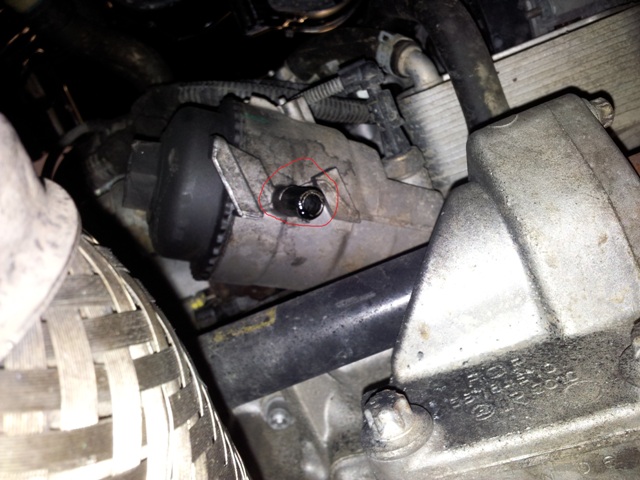

Prosim vas tuto nema byt napojena este neaka hadicka? je to trosku od oleja,asi nie ale racej sa opytam
A dakujem za vasu trpezlivost

Re: ECN 190158 - DPF
edyss1...diky som sa lakol,ze preco je to od oleja ale to je asi v pohode,som ani nevedel ze aj olejovy ma vypustaci srob

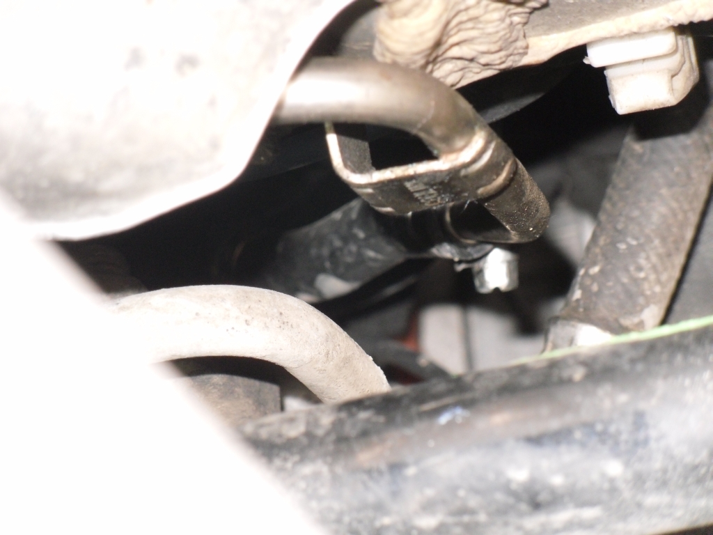

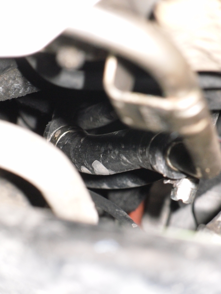

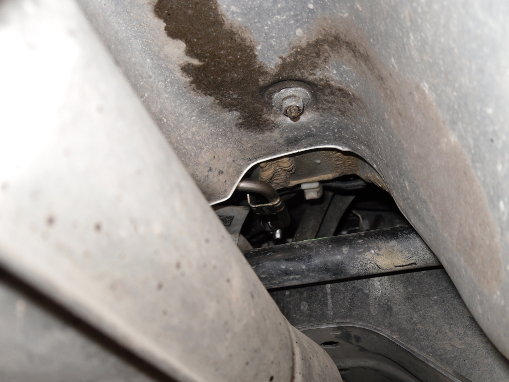

Pro vsechny kdoz budou hledat hadicku pro cidlo dif. tlaku......muze byt praskla na obou mistech, ale vetsinou byva praskla ta v motorovem prostoru.
Moje "oprava" byla ve spoji plast-kovova trubka v motorovem prostorum, zkracenim plastove trubky o cca 3 cm, trubka byla jokoby zkrehla a rozpadala se, asi teplem od svodu a dpf pri regeneraci, nahrazeno gumovou trubkou ktera je pretazena pres obe puvodni trubky a nasponkovasno, fotky lepsi bohuzel nesly udelat ma na aute kryt motoru...
tady to muze byt take praskle, je to ta horni trubka to ve spod je cidlo teploty, tedy si to myslim
