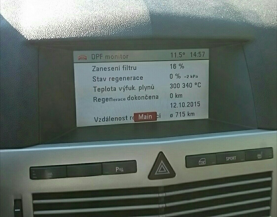

Souhlasím. Couračky po městě cca 700-800km při 500-650°C a otáčkách 1900+- viz foto.
Dálnice 1300km + eko jízda 1600km+. 1plná nádrž = 1 regenerace.
Souhlasím s WK 63 Dálnice + chip 2000km+. Dobrá výdrž.
Dodávám, tlak turba za ustálené jízdy při 50km/h i 110km/h a otáčkách +- 1900 činil 1.10 baru.
V autě mám funkční EGR i vířivé klapky.
Ještě jedna věc. Před dvěma lety jsem totálně ucpal DPF. Nově koupený a instalovaný MKJ ukázal hodnotu 250% saturace.
Též ukázal chybu. Lambda 2 na DPF mimo provoz. Nespouštěly se mi regenerace. DPF vyčištěn vapkou a saponátem.
Chlapi takže jestli pro 1.7čky nedělaly speciálně vyhublé DPFka tak strach z ucpaného komína po 800km+ mít nemusíte.
