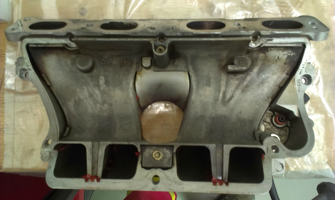

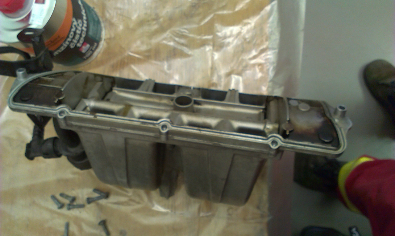

Prasklá přepážka v sání? Hm.Sání se skládá se dvou kusu, jedna je primo na hlave motoru a jsou v ni vstriky a ty virove klapky. Stoji cca 16 tisic Ns vlastnini oci jsem to nevidel, takze netudim zdali je tam neco k prasknuti, je to kovovy odlitek.. Druha cast je vlastne takova krabice primo pod klapkou, obsahuje ctyri kanaly, da se to rozpulit. Ale nemyslim si ze by to v pripade nejake "zlomeniny" mohlo vyluzovat podobny zvuk jako u me. Vypada to navic docela bytelne... Viz foto:
Opel Astra H Caravan 1.6 Z16XEP 2007

Ty už to máš i rozpulené ? Do zpráv jsemti poslal jeden odkaz
OPEL ASTRA H 2004 Combi Z16XEP, OPEL ASTRA F 2001 Hatchback X16SZR
