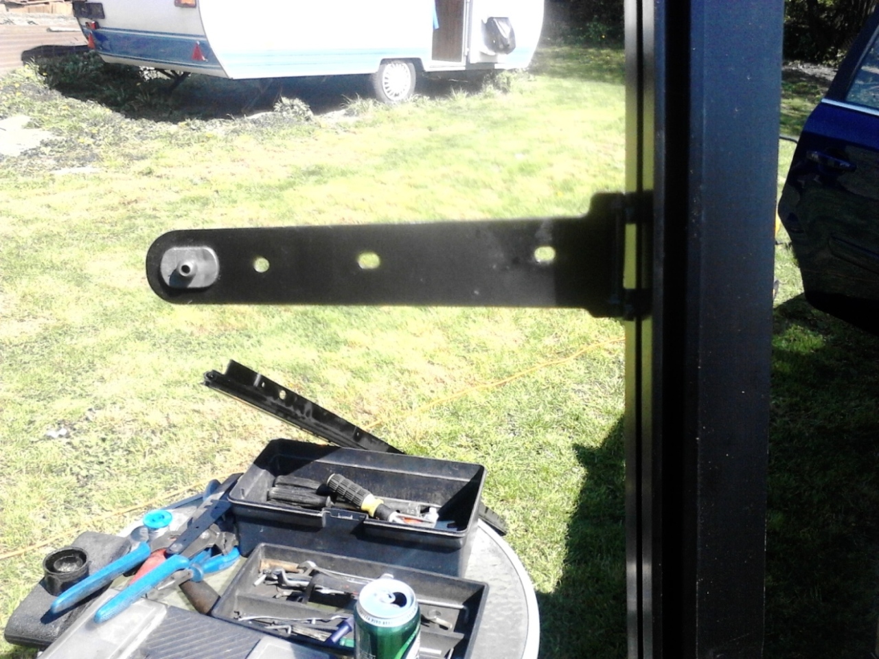

Ahoj,ty roletky jsem měl taky v p.deli,tam to podcenili co se týče toho plastu. Dělal jsem to i s pomocí návodu z netu,práce na dopoledne,ale v pohodě s tím,že jsem si to napřed nachystal(ty táhla). Dal jsem i něco na stránky Opel club.Pokud ba jsi potřeboval něco více,tak klidně napiš.Jinak buď rád,že zadní fungují,malinko složitější,ale stejně to musíš celé rozebrat
. Tak ať slouží.

Diky za prispevek a foto. Koukam, ze je toho pod tim tapecem celkem dost, a to vidim jen jedno foto.
(mas dalsi? )

No - tak to by mne také zajímalo - více fotek... Já to dole ještě neměl - nemám to kde dělat...
Ale až se nas..u...
A taky by mne zajímalo - jak píšeš "nachystal si táhla"... Sehnal jsi nové? Kde? Lepil jsi je? Nahradil něčím?
Nechceš to trošku rozvést?
Díky!

Jeden užitečnej odkaz:
http://www.forum-opel.fr/index.php?PHPS ... #msg595883
To táhlo jde vycvyknout z čepu a pokud je to prasklé v tom plastu,musí jít vytáhnout z kolejničky ven.Potom si ho můžeš "nachystat" dle návodu dopředu.

Studoval jsem ty fotky, a chapu, ze doma v garazi to asi lip udelat nejde. Nicmene bude lehci a urcite i mechanicky hodnotnejsi udelat tu "trubku" ne z plechu, ale z hlinikove pasoviny, provrtane podelne, a pak na uchyceni zase pricne dve diry, plus vyfrezovat to vybrani mezi dirama. Kdyby byl misto par fotek postnul 1-2 vykresy i s rozmery, treba i rukou delane, udelal by mnohem lip. Takhle to nejdriv musi clovek rezebrat, (cili celkove 2x) vsechno pomerit, vyrobit, a pak se do toho pustit.
Kazdopadne diky za link, alespon mam predstavu, co me ceka.

WOW! Super! Taky dík!Palo58 píše:Jeden užitečnej odkaz:
Použiju...

No,zdar. Mě je to samozřejmě jedno,jak si to kdo udělá,jenom bych upozornil,že hliník je dost měkej,mohl by se dříve "vydřít" a potom,až se to namontuje,tak to není stejně vůbec vidět!!!

To byl jenom okamzitej napad, protoze kdyz vidim tu praci kterou si s tim chlapek dal, tak vysledek mi prijde malinko humpolacky. Chapu ale, ze ne kazdy ma to stesti, ze muze jit do firmy kde dela, kdykoli potrebuje a udelat co potrebuje, jako v mem pripade. Kazdopadne neni problem to udelat treba z inoxu, a netreba to ani lakovat.Palo58 píše:No,zdar. Mě je to samozřejmě jedno,jak si to kdo udělá,jenom bych upozornil,že hliník je dost měkej,mohl by se dříve "vydřít" a potom,až se to namontuje,tak to není stejně vůbec vidět!!!
