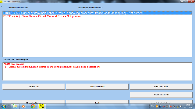

caute prosim vas tak dneska som diagnostikoval otcovi opla a vyhodilo mi 2 chyby prva som sa docital ze je nieco s EGR a duha rele zhavenia,myslite ze bude stacit vycistit egr a zmazat chybu?Auto ide normalne len sa sem tam rozsvieti kontrolka motora check,a rele zhavenia asi len vymenit nie?Jedna sa o Astra G 2.0 DTI.Dakujem.

Můžeš tam mít i jen vadný některý žhavák,pak to je stejná číselná chyba.
To s tím EGR není vůbec jasné,pro P0400 je nutno mít i osciloscop a multimetr a proměřit dle TIS a taky měřák na podtlak a změřit hodnoty systemu ovládání.
Vidím,že sis diag nedavno pořídil,tak hlavně nevěř všemu ,co píše.Musíš vědět spoustu hodnot a bez TIS je to zase vše pokus\peníze\-omyl\vyhozené\.

denny...dakujem,tie zhavice ma az tak moc nehnavaju ako ten EGR,a ten mulitimeter kde zozenem?Ano diagnostiku mam asi tyzden,ani nie,zatial som len na mojom Hacku s nou nastavoval zamykanie dveri a neake pokusy :)

Multimetr koupíš v každém elektru.
Nějak musíš měřit napětí ,proud,odpor.
Osciloscop potřebuješ zase na měření signálů.
Měření podtlaků v ovládacím systemu musíš taky pořešit nějakým měřákem.
