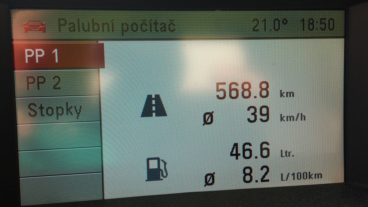

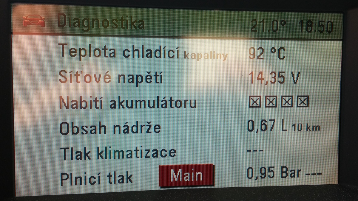

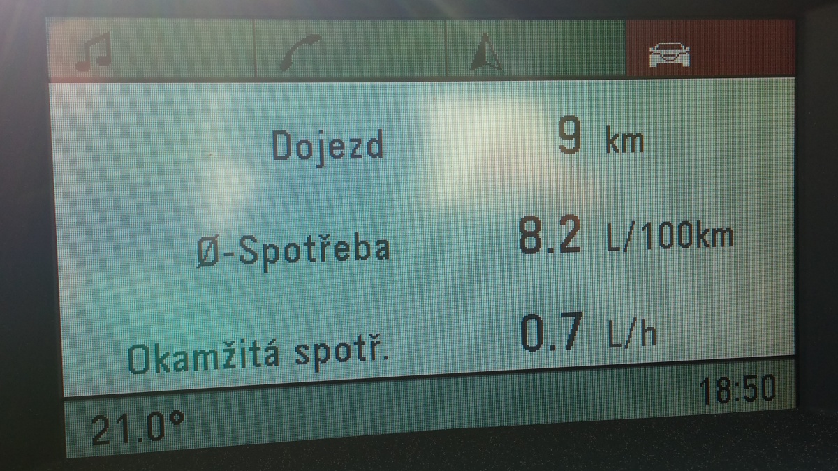

Pokud se někomu chce tím zaobírat, tak takovej početní oříšek:
Přijedu na pumpu, na displayi vidím:
BC: dojezd: 9 km
km - 568,8 km
. O - 39 km/h
phm - 46,6 l
. O - 8,2 l/100km
MKJ modul ukazuje:
obsah nádrže: 0,67 L; 10 km dojezd
Natankované množství:
49l do cvaknutí, dočůráno na 49,2 l
Výpočtem dostaneme 8,65 l/100km
Doplním, že hladové oko začalo blikat při dojezdu 14km. Na předchozím GTC začalo blikat cca 30km dojezd a ten jsem bezpečně mohl odjet. Vždy tankuji takto do plné, takže i v předchozím tankování. Před odjezdem z pumpy vždy nuluji tachometr a BC1.
Takže:
1) Natankoval jsem 49,2, tedy tam mělo být 2,8l, na to bych odjel cca 30km, oko by signalizovalo podobně jako u předešlé Astry. Kecá tedy BC a oko ukazuje správně?
2) MKJ zobrazuje zbytek 0,67l, od původních 52 tedy spotřebováno 51,3 řekněme, ale BC tvrdí, že jsme spotřebovali 46,6. Z jakých čidel jsou tyto informace brány, že jsou rozdílné? Snímač hladiny v nádrži? Nějaký průtokoměr? Pokud bych spotřeboval 46,6, jak tvrdí BC, zbývalo by 5,4l, na které bych dojel asi 65km!!
Jedno je jisté, BC ukazuje dojezd 9km a zároveň spotřebu 46,6l. Tyto dvě informace vzájemně nekorigují.
A proto ještě:
3) Protože průměr 8,2 je počítán ze spotřeby 46,6 BC a dojezd je 9km, což odpovídá zbytku 0,67 od MKJ, zřejmě to znamená, že: Dojezdová vzdálenost (9km) není záležitostí BC je je tedy měřena jinou metodou, než na jakém principu pracuje BC, jiný zdroj měření, viz bod 2)
Asi příště při tomto dojezdu otevřu přes sedačky nádrž a podívám se přesně kolik tam zbylo
jestli 0,67l nebo 5,4, to je hodně velkej rozdíl

MKJ získává údaje o zbývajícím množství paliva v nádrži a o dojezdu z displeje. Když si aktivuješ servisní menu, tak tyto údaje uvidíš. Dojezd zobrazovaný na displeji v hlavním okně odpovídá dojezdu v MKJ. Množství paliva v nádrži také počítá displej – upřímně řečeno obdivuji, jak displej dokáže vypočítat použitelný údaj o množství paliva z tak mizerného senzoru. Jestli se nepletu, tak na měření paliva je použito pouze 8-bitové slovo, takže pokud by maximum bylo 60 l, tak má displej k dispozici rozlišení 0,23 l! A nyní uvaž, že měření závisí na poloze auta a jeho pohybu, palivo v nádrži se stále houpu a tím pádem i údaj ze
senzoru. Displej si s tímto musí nějak výpočetně poradit.
Ještě je potřeba uvážit, že objem nádrže nebude také nijak extra přesný (+/- ? l); pamatuji si kolegu, který u nového vozu ŠKODA dvakrát měnil nádrž, protože ji měl „scvrknutou“. První scvrknutou dostal od výroby a tu druhou (která byla ze stejné várky
) mu namontovali v rámci reklamace v autorizovaném servisu. Druhá výměna provedená přímo u výrobce už dopadla dobře, PC měřilo správně, ale zadní náprava dostala sodu, protože se musela při výměně nádrže sundávat.
Množství spotřebovaného paliva počítá také displej na základě údajů získávaných z řídící jednotky motoru (množství vstřikovaného paliva a otáčky). Tímto tedy vzniká rozdíl – množství paliva se určuje na základě měření paliva v nádrži, zatímco spotřebované palivo se určuje na základě měření vystříkaného paliva dle řídící jednotky motoru.
