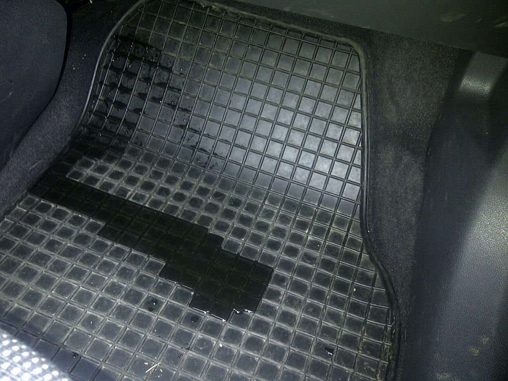

tak moje astra má novinku, zateka voda prez palubovku (nevim kudy) a dela se louze na gumovem koberci u spolujezdce
prosim poradte co by to mohlo byt, dost me to stve

Voda je ve dverich normalne, ale ma vytect na vnejsi cast prahu. Zkontroloval bych tu tesnici folii pod tapcem.
Co se tyka vody na spodku palubky, tak bych asi zacal kontrolou "dveri" pyloveho filtru. Nicmene cele topeni ma ve spodni casti odtok (kvuli kondenzatu z klimy). Nebo ze by spatne nalepene celni sklo?

Dogee, riesil som to iste minule leto, bolo zostarnute a zle tesnenie plastu pod oknom, konkretne ta cast, ktora sa dotyka predneho skla. Urcite to bude ono, ja som tam dal nove gumove lepiace testenie na okna a dvere a od vtedy mam pokoj, Tiez my to dalo zabrat, kym som na to prisiel.

asi bych rekl ze ti tece uvnitr topeni nekde...dogee píše:tak moje astra má novinku, zateka voda prez palubovku (nevim kudy) a dela se louze na gumovem koberci u spolujezdce

a jak se k tomu dostanu? kdyz oddelam prihradku pred spolujezdcem nebo mam oddelat "torpedo"swabel píše:Dogee, riesil som to iste minule leto, bolo zostarnute a zle tesnenie plastu pod oknom, konkretne ta cast, ktora sa dotyka predneho skla. Urcite to bude ono, ja som tam dal nove gumove lepiace testenie na okna a dvere a od vtedy mam pokoj, Tiez my to dalo zabrat, kym som na to prisiel.

Zvonku, ries ten plast pod celnym sklom - jeho tesnenie horne, ktore sa dotyka skla!
