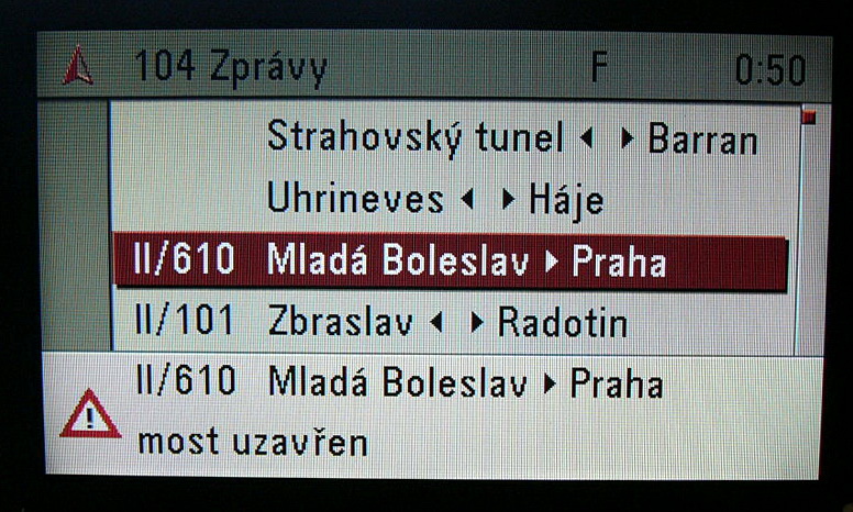

Takže bude možné počeštit i dopravní hlášení TMC (Traffic Message Channel / Kanál dopravních zpráv). Vzhledem k faktu, že TMC je normalizováno normou ISO 14819 a v její druhé části, která jako jediná byla preložena do češtiny, jsou uvedeny všechny události a oznamení, které jsou také normalizované, doufám, že se mi podaří tyto vyzobnout z jiné navigace. V nejhorším případě si koupím normu v PDF a texty vyzobu. TMC hlášení jsou součástí navigačního CD/DVD s map. podklady, tzn. není nutné zasahovat do SW navigace či displeje.
místo "Zprávy" bude "Zpráv"

Jak jsem psal o příspěvek dříve. Ještě schází přeložit a upravit TMC hlášení (na videu zůstaly původní texty v italštině). Doufám, že to nějak inteligentně vyřeším. Zatím jsem nesehnal žádný SW do česky komunikující navigace, takže to spíš vypadá na využití druhé části normy EN 12313 / EN ISO 14819. Pokud se mi podaří tuto sehnat v elektronické podobě, bude možné z této normy texty TMC hlášení vyzobat. Překládat se mi to vážně nechce, jednak toho je hodně a dvanak si překladatelé dali hodně práce s tím, aby překlady byly srozumitelné.
Jak jsem psal dříve, v původním jazyce zůstane ovládání klimatizace a případně komunikace s jednotkou UHP (komunikace s mobilním telefonem). Klimatizace používá pár textů a kvůli nim se do této jednotky nevyplatí zasahovat nehledě na to, že by se možná muselo pájet a možná i leptat. Lokalizovat UHP by byla činnost dosti zajímavá a náročná, ale v tuto chvíli o tom vůbec neuvažuji.
