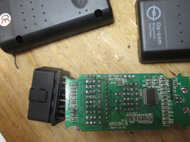

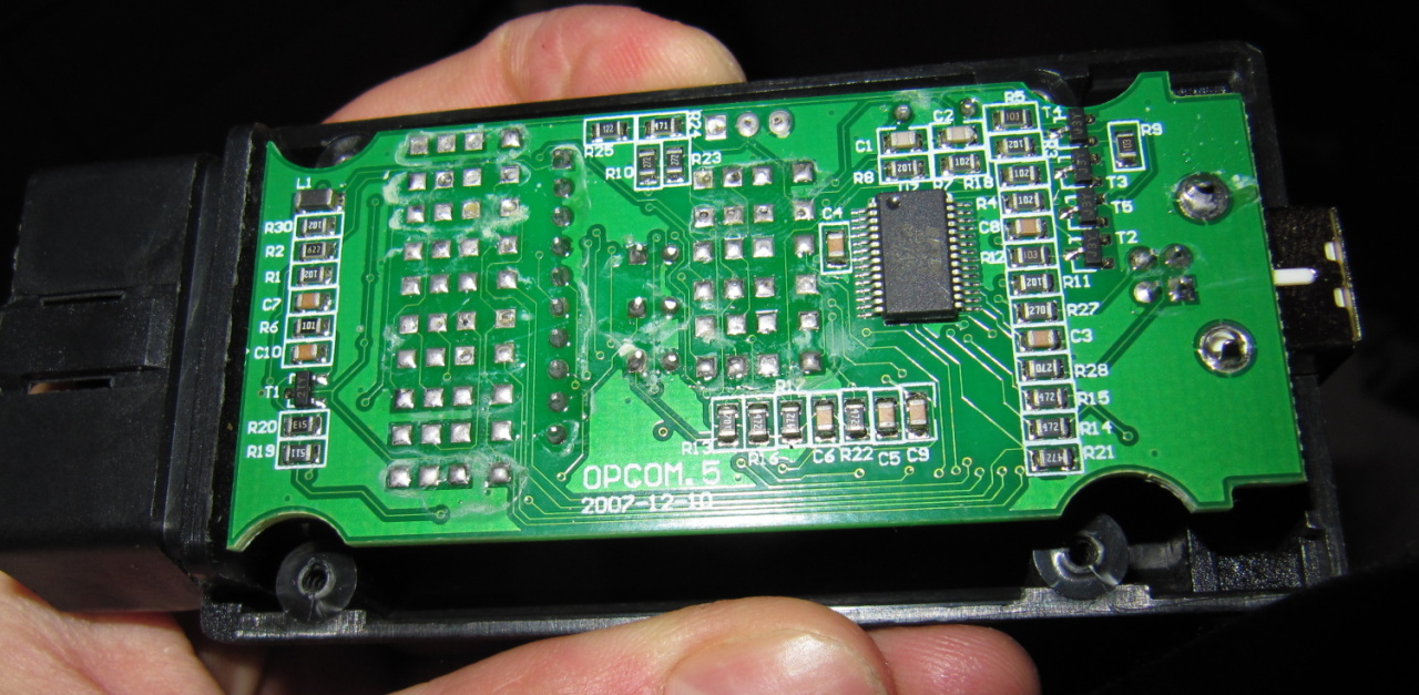

Prečítaj si asi 3 stránky vzad možno 10 neviem kde bolo písané, že ak rozskrutkuješ OPcom tak na doske je čosi napísané a ak tam máš OPcom v 5,0 lebo niečo také tak neni problém (nechce sa mi to hľadať). Mám kábel starší a v pohode, tak myslím, že novšie budú OK. A ide mi aj 2012 soft ako aj 1,59 firm.
Re: OPCOM - vase skusenosti

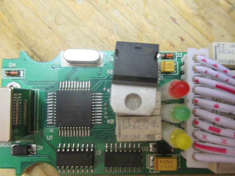

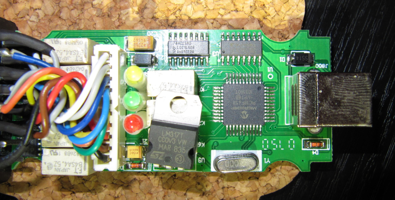

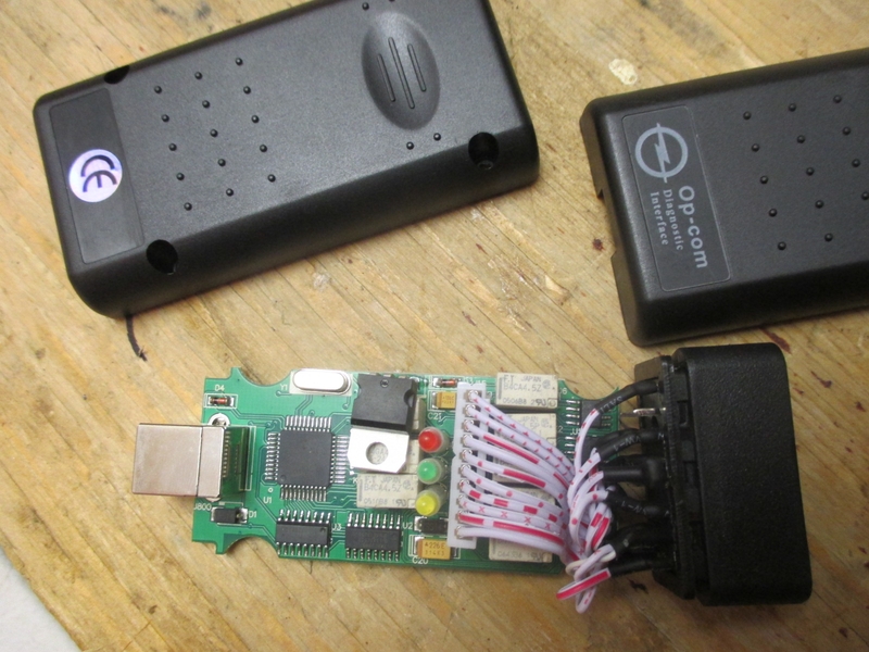

Jak píše wiki133, koukni o pár stránek dozadu, tam je to vysvětlené. V ideálním případě by to mohlo vypadat takto jako u mě - viz fotky. Nedalo mi to a ze zvědavosti jsem do toho vlezl. V případě prvního použití novějšího sw určeného pro čínské klony (přiložený driver už dopředu nainstaluj) dojde k automatickému updatu fw na verzi, kterou sw požaduje.
Já mám pro jistotu doma 2 Op-Comy, oba dva měly fw 1.39 a sw 08/2010. Jeden nechávám jak přišel a u druhého při prvním použití novějšího sw 120309a (pustit jako administrátor) došlo k automatickému updatu fw z 1.39 na 1.45, ukázalo se okno průběhu updatu a vše funguje (kromě ukládání reportů), připadá mi to i o hodně rychlejší.
Pomocí prográmku OCFlash jsem ještě zkusil změnit fw1.45 na 1.59 a funguje to na sw 120309a stejně. Lehce vyšší verze většinou (i když ne vždy) fungují. Na netu jsem našel tuto tabulku (prosím bez záruky):
