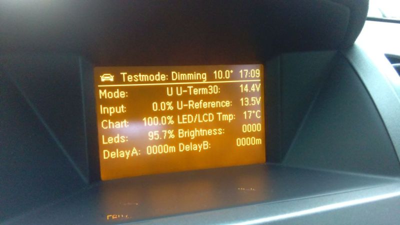

Meřil jsem jestli altik funguje takovym tim měřákem z Lidlu. Ukázalo mi to, že dobíjí.. zkusil jsem i kouknout do menu palubniho pc. viz. foto. Při točení volantem mi různě klesá, nejníže však na hodnotu 13,1V, ale ve stejnem řádku vlevo (MODE) mi to přeskakuje mezi pismenem "U" a "NONE". Je to vpořádku? Píšeš že jsi vyměnil pumpu. Myslíš tím toto? https://autodilos.cz/front/product/default/950332 nebo mas namysli neco takoveho? https://autodilos.cz/autodily/opel/zafi ... 4317&ga=12

Položka MODE nevím co znamená. Dle všeho to ale vypadá, že dobíjení je v pořádku, takže bych to viděl na problém s posilovačem. Raději ale zmíním, že přesto, že máš stejné příznaky jako jsem měl já, tak příčina poruchy být stejná nemusí. Z těch dvou odkazů cos posílal jsem měnil to druhé - pumpu jako takovou, ale ta má vypadá jinak. Nejsem kovanej v tom, jaké konkrétní typy pump posilovačů se dávaly do té které motorizace. Já mám naftu 110kW z konce roku 2006, můžeme mít odlišný typ. Zkusil bych se na tvém místě podívat přímo k posilovači - bývá na něm kód, ale nejsem si jistý, že je tvá pumpa na stejném místě jako mám já, ale za podívání nic nedáš. U mě se nachází v prostoru mezi motorem a kabinou na straně spolujezdce. Pokud nesundáš kryt pedálové stěny (dekl mezi čelním oknem a motorovým prostorem), tak je k němu hodně špatný přístup. Mám doma fotky z výměny, tak sem můžu něco vložit.

Pozor na to, v porovnání v klasickým měřákem (multimetr) to ukazuje hodnoty o 0.8-0.5V nižší/vyšší, takže zobrazované údaje to chce brát s velkou rezervouSali píše:..., tak jdi do servisního menu (dlouze držet "settings" a pak mačkat "BC"), kde najdeš hodnotu napětí. Mě konkrétně se běžně drží napětí nad 14.2V, což pokud máš také, tak ti alternátor normálně dobíjí. ...

Položka " NONE" znamená, že přestalo dobíjení a položka "U" je, že se baterie dobíjí a vedle je aktuální stav napětí ve Voltech, pod tím je referenční (požadované napětí 13,5V) Pokud se tyto položky "NONE" a "U" střídavě mění, tak se domnívám (nemám nyní auto k dispozici, tak to nemohu vyzkoušet ani potvrdit), že je to podobné jako u starší automatické nabíječky, kde se střídavě rozsvěcují diody (žlutá dobíjení a zelená dobito). Když pak při dobití baterie v autě okolo referenčního napětí 13,5V přestane dobíjení rozsvítí se položka "NONE" a při poklesu napětí začne opět dobíjení a rozsvítí se položka "U".

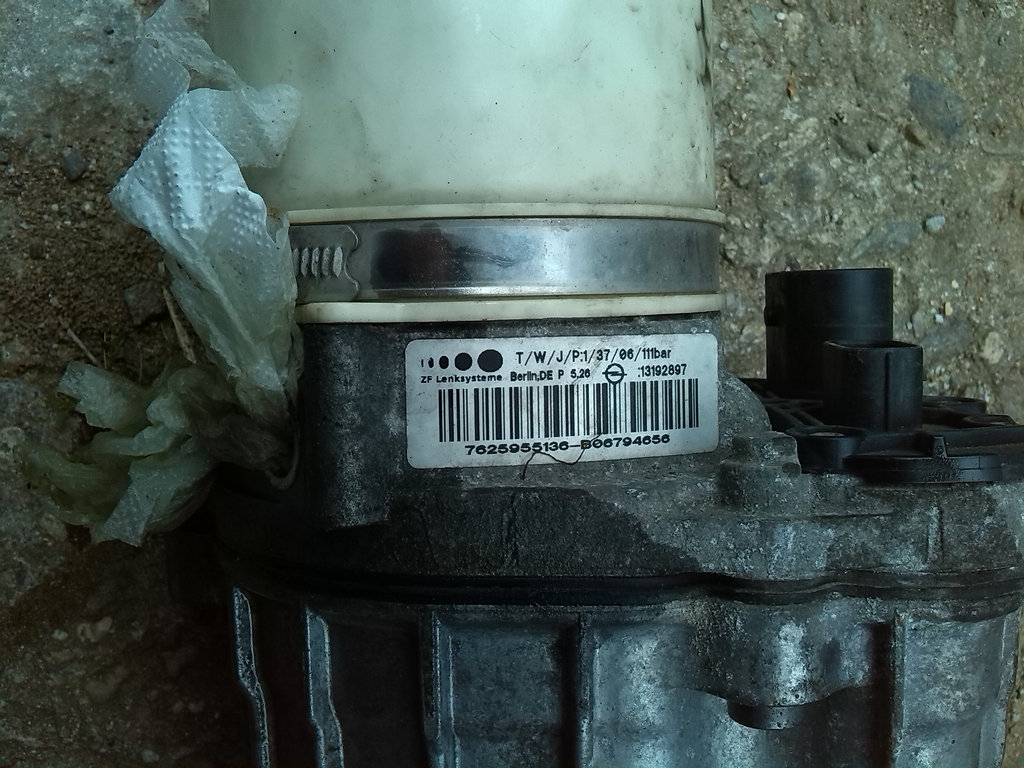

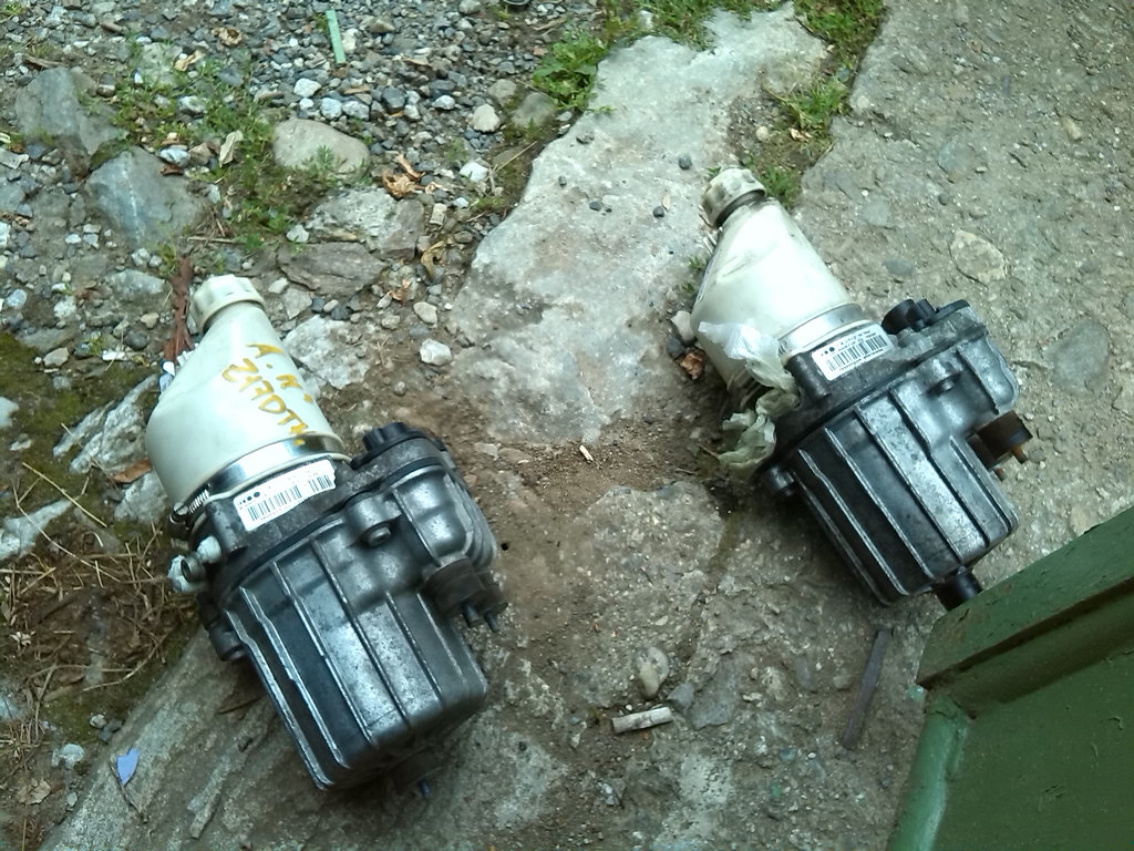

a - celkový pohled na pumpu
b - štítek pumpy posilovače

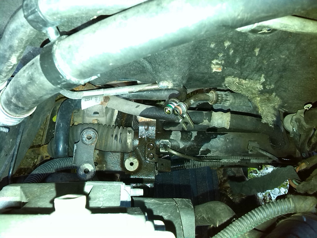

c - pohled do prostoru s demontovanou pumpou. Jsou zde vidět odpojené tlakové hadice a úchyt pumpy.
Snad to měnit nebudeš muset, třeba ti jen schází olej. Patří tam Pentosin CHF 202.

Pouze doplnění, kdyby jsi náhodou byl nucen čerpadlo serva vyměnit, tak podle VIN nebo zkontroluj jaké máš původní. U Zafiry B motorizace Z18XER se dosazovaly oba typy čerpadla, TRW i ZF.
Na foto od Saliho je typ ZF.
