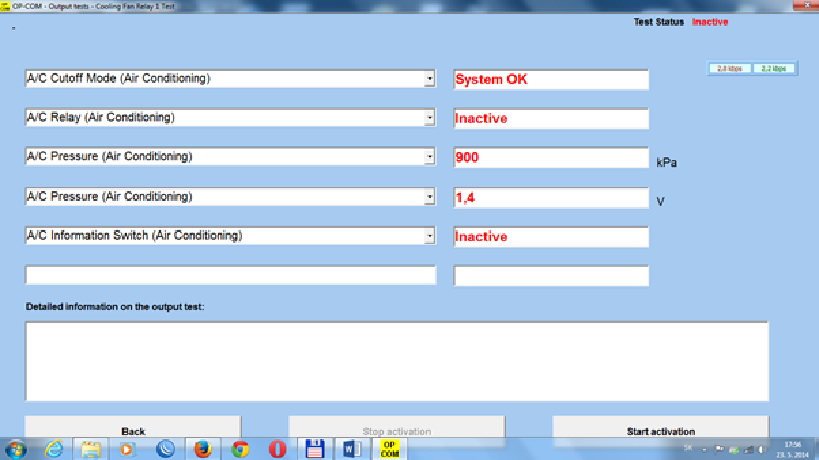

Zdravím, uz som zufaly. Nechal som doplnenie, vyčistenie, dezinfekciu, vymenu filtrov na starost jednemu znamemu a on to aj urobil, no klimatizacia uz nefunguje vobec. Tlačitko klimy svieti no žiadna reakcia, ziadne zopnutie. Usudil, ze asi odisiel elektormagnet najčastejšia zavada, tak sme ho vymenili no žiadna zmena. Povedal som mu, že som skušal OP-COM (čínsky), tak hned či som ju nevypol nechcene... Podla neho všetko funguje, napojil Kompresor a zopnutie funguje no cez ovladanie auta nejde, vraj chyba bude v elektrike.... Doma som napojil OP-COM a mi po jeho zasahu vyhodilo tieto chyby:
Number of stored fault codes: 6
P0100 - Mass Or Volume Air Flow Circuit Low Input
(06) - Not present
P0530 - A/C Pressure Sensor Circuit High Input
(01) - Not present
P0530 - A/C Pressure Sensor Circuit Low Input
(06) - Not present
P0340 - Camshaft Position Sensor Circuit High Input
(05) - Not present
P0340 - Camshaft Position Sensor Circuit Range/Performance
(08) - Not present
P1700 - <Unknown DTC>
(00) - Not present
U2106 - CAN-Bus No Communication with TCM (Transmission Control Module)
(00) - Not present
P1895 - <Unknown DTC>
(08) - Not present
U2106 - <Unknown DTC>
(00) - Not present
C0244 - <Unknown DTC>
(71) - Not present
B1385 - Terminal 15A Circuit Malfunction
(00) - Not present
B004A - <Unknown DTC>
(00) - Present
OTESTOVAL SOM CEZ OP-COM - obrázok príloha
PROSIM O RADU, znamy hovori že je všeko OK..len to NEFUNGUJE..pripadne niekoho seriozneho kto sa v tomto vyzna najlepšie východ Slovenska. DIKY.

1. Mozno blba otazka, ale skusal si poistku?
2. Rozoberal sa panel ovladania klimy? Ak ano, mozno je zle zasunuty konektor.
Re: klimatizace problém
Poistky boli skontrolvane, a to druhe robene nebolo..vymeneny elektromagnet a stale nespina...na čo sa zamerať ?
Opel Astra H, 2007, benzín, easytronic

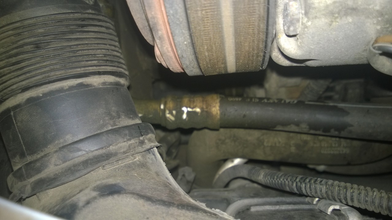

Buďte zdrávi astráci!¨
Tak mám taky problém s klimou, utíká mi médium. Není to chladič ale potrubí -jasný únik UV s brejlema...
Musí být origo ? Nebo mi poraďte číslo z EPC, potřebuju co nejdříve.
Děkuji za každou radu
Opel Astra Caravan 1.7 CDTI,74kW 2006
Demontuj hadicu a skús napr. Hansa Flex vyrobia ti novú
Hadice venku, díky Hansa zkusim, o tom jsem neměl ani tucha.
