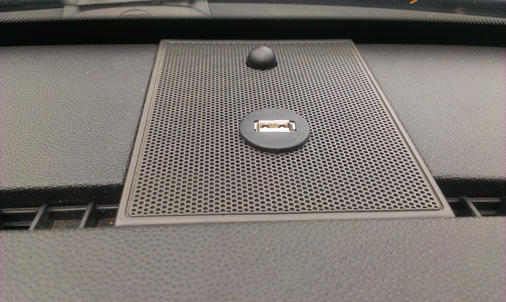

Myslim, ze aj v Q-cko vom vlakne som nieco take videl. Myslim, ze ja si tiez nieco take dorobim v okoli 7. reproduktora

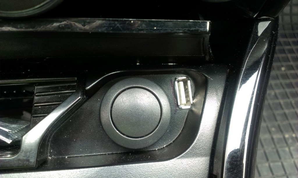

Je vela moznosti kam to dat ci uz usb zasuvku alebo len nechat trcat kabel
A stlpik je tiez vhodny ja som to daval kde byva 7reprak a pri zapalovac vyuzivam len ten na zapalovac je to aj dobry drziak na navigaciu v mobile, taky zadara

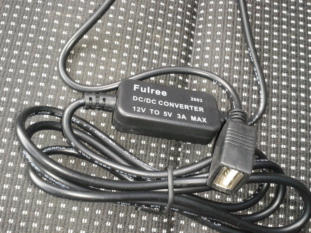

Len netreba zabudnut kupit nejaky prevodnik z 12V na 5v
je toho moc na ebay ci inde......

Super chlapi, díky za inšpiráciu. Niečo už zbastlím
Ešte porozmýšlam a vyskúšam či nebudem tiež dávať mobil nad siedmy reproduktor, ale nie je to tam náhodou ako prekážka vo výhľade? Predsalen pri A stĺpiku až tak nezavadzia.

Ta mriezka repro sa jak vybera? Viem odtial nejak prestrcit kabel az k zapalovacu bez rozobrania polky auta?

Dnes som to skúšal, len ju podober v mieste výduchov a pôjde ľahko von. Kábel tam asi pôjde ľahko. Ja som dnes nakúpil matroš a možno cez víkend zbastlím. Len som sa ešte nerozhodol ktorú variantu
Edit: Ale keďže ma dnes prekvapilo že tam nemám siedmy reproduktor tak tam zrejme zabudujem celú nabíjačku aj s vypínačom a len dotiahnem napájanie od zapalovača.

No pozerám hodnotenia nabíjačiek v eshope, nič moc tie naše dostupné autonabíjačky (za rozumný peniaz). Máte chlapi niečo overené? Kľudne aj ten prevodník 12 na 5V z číny, nejaký konkrétny link. Pozerám napríklad na toto http://www.aliexpress.com/item/Yang-Wat ... 70056.html
