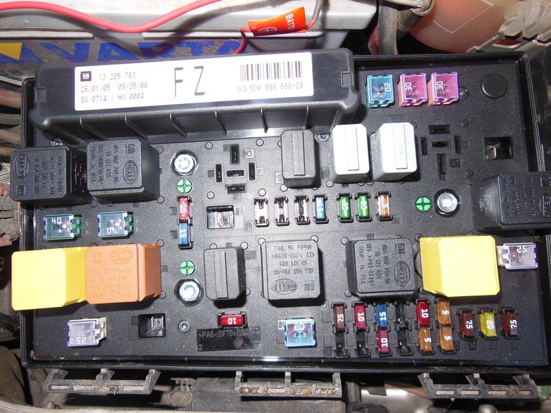

Tak nyní poslal Vlado foto pojistkové skříňky s automatickou klimou a pojistka č.FE4 tam má být!!

Díky moc za info! Pokusím se jí tam dát - jen nevím, co si o tom myslet:
- Původní majitel byl šetřílek a tak takhle odstranil klimu
- Na klimě je něco totálně v prdeli a po zapojení pojistky se to hned dozvím![Smutný :(](./images/smilies/icon_e_sad.gif)
Tak uvidíme..
Za obrázek Vladovi díky moc, trochu jsem ho upravil a naznačil, co mi v pojistkové skříni chybí - červeně je ta pojistka klimy, modře pojistka č. 25 "Elektronika převodovky" (taky mi nejde do hlavy, že jí tam kolega má).. Jinak jsem ještě našel obrázek https://www.opel-astra-h.cz/technika/po ... ra_h_2.jpg , kde zase ta pojistka č. 4 není. Pojistka č. 25 bohužel také ano..Tak jsem z toho zas trochu jelen.

To vubec nevadi.Ja byt tebou bych doplnil vsechny pojistky ,ktere podle tebe chybi,a vyzkousel jestli se to nespravilo.Aj kdyby tam pojistka nemela byt,tak nicemu neublizi,jak ji tam das.

Rozvířím trochu vody, já u své elektronické klimy v UEC pojistku číslo 4 nemám a klima mi funguje bezproblému u mé Aji. V REC jsou osazeny pojistky 3 a 4 jak tu bylo zmíněno výše.Stan. píše:Tak nyní poslal Vlado foto pojistkové skříňky s automatickou klimou a pojistka č.FE4 tam má být!!

Myslím že bude rozdíl v autech co mají REC a co ho nemají. UEC je pak zcela jinak osazen pojistkama.

Pravděpodobně dle obrázků bude asi osazení pojistek také dle roku výroby. Od MR 2007 se v REC také přestaly dávat pojistky FR5 Airbag a FR37 vnitřní osvětlení.
