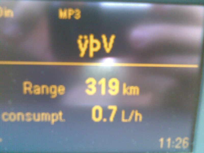

chcel by som sa spytat majitelov CD30 MP3 ci si nevsimli ze ked prehravaju MP3 s VBR tak sa na display nepise nazov skladby. mam tam len 4 nezmyselne znaky, pricom prve 3 su stale rovnake a posledny znak je prve pismeno z nazvu skladby. ak prehravam MP3 s CBR tak je vsetko OK.

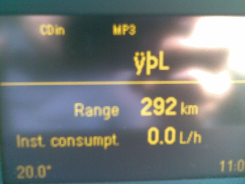

tagy su OK, bitrate ide do 320 kbps ale iba CBR. problem sa podoba na ten co pise x-father "U jinych se me nezobrazoval tag, ale napisy s prehlaovanymi znaky jako yBH..." foto z GID-u --->
update ---> skusal som VBR MP3 v inom, novsom CD30 MP3 a vysledok bol rovnaky, nejedna sa teda o chybu radia ani starsieho FW :(

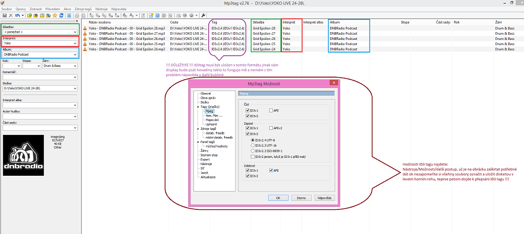

mám Zafiru B 2008 radio CD30mp3
formát Mp3tagu v softwaru MP3tag aby radio CD30mp3 zobrazovalo název skladby,interpreta,album vypadá následovně
http://imgur.com/3vMu8mX
V softwaru MP3tag je v záložce Nástroje možno i zavedení číselné řady, switchování názvu souboru do ID3tagu a opačně a mnoho dalšího, chce to si jenom trochu hrát a uděláte spostu albumů podle svých představ za pár minut.
Schéma pro vypalování albumů s mp3soubory, včetně přenosové rychlosti a ostatního aby to rádio z doby kamenné vůbec rozpoznalo, je v manuálu pro radio bod37.
