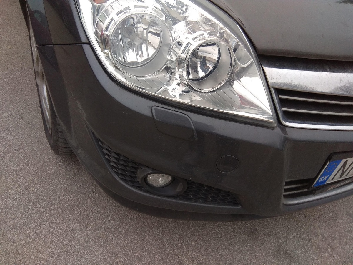

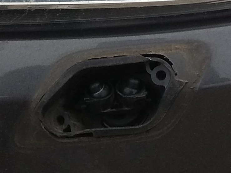

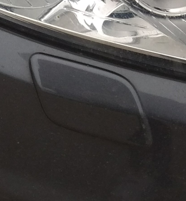

Zháňam krytku na výsuvný ostrekovač na svetlá (vodičova strana), minulý týždeň mi ju niekto vytrhol, najlepšie v sivej farbe.
Prípadne viete niekto odkiaľ sa dá kúpiť?
Pozor, nie záslepka ale kryt, ktorý sa napája priamo na bok trysky. V Autokelly som kúpil bohužiaľ iba záslepku.
Prikladám foto oboch strán vozidla, možno sa zle vyjadrujem :-)
Ďakujem.

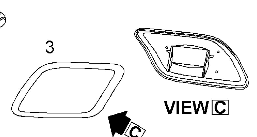

mironto píše:Mylis polozku c. 13?
http://ecat24.com/opel/catalog/part/1/9/587/111/1375/
Je to stejné jako od Mironta, pouze držáky krytek jsou zobrazeny z obou stran
https://opel.7zap.com/cs/car/a04/p/11/5-0/

Ahojte, bude to asi polozka c. 2 alebo 3.
Trysku mam, mne niekto odtrhol kryt ktory sa na trysku upevnuje (zacvakava do bokov na tryske).
Akurat neviem ako zistit ktore je to spravne.
Ale asi by to mohla byt ta trojka, co myslite?

Imroo píše:Ahojte, bude to asi polozka c. 2 alebo 3.
Napiš VIN, zda zjistíme něco bližšího, je rozdíl i podle data výroby před a po facelitu.
