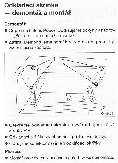

Tak vymontuj schránku (ide to jednoducho myslím že 4 skrutky).

Re: světélko v přihrádkce u spolujezdce...
jj, Kesi má pravdu, viz obrázek
