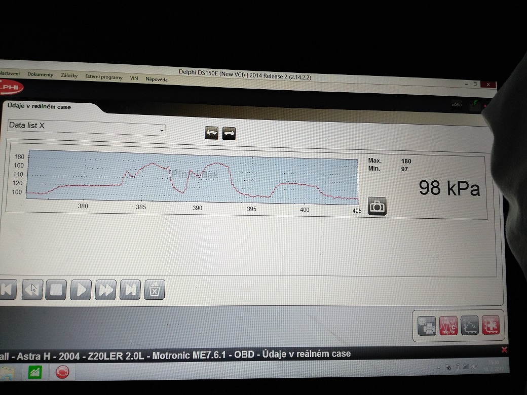

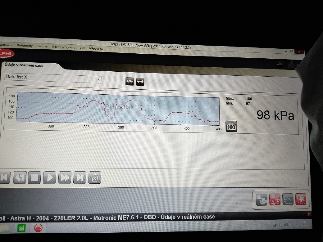

Budte zdravi chtel bych se zeptat mam problem s moji astrou H, kod motoru z20ler. Pred tydnem jsem byl na brzde kde mi bohuzel namerili pouze 107kw. mam ji cca rok a takhle jsem ji uz koupil. zhruba pred 10 mesici jsem menil motor kvuli zavade( ciste oly motor komponenty zustaly stejne). Pred vymenou astra jela stejne jako po vymene.Diagnostika vubec nic nepise.. Nasledovalo vymena vahy vzduchu,svicek, ted obe lambda sondy,repas turbodmychadla, vzduchovy filtr KN.

prikladam foto prubehu tlaku turba na 3 a 4 rych. kde je videt nejaky pokles..
V astre mam LPG montovane nedavno ktere jezdi stejne jak na benzin.
prikladam foto z brzdy kde je videt jak krivka nad cca 3,5tis je kostrbata.
zitra pridam foto z mereni pres diagnostiku delphi prubeh turba.(max 0,8bar) a prubeh z brzdy.
za veskere rady budu rad. Diky

c) ty grafy - zejména z Delphi je na úplný ho*no
d) je třeba zaznamenat "live data" aspoň z OP-COM - hodnoty z váhy, tlaku turba, lambda sond atd.
