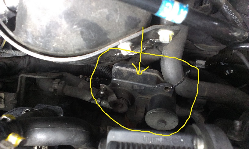

Zdravim vas potreboval bych po vas radu mam zafiru 1,9 cdti 110 kw a po oddelani plastu motoru jsem objevil viz priloha ......svorkama k hadicim prichycenou tu vec a protoze nejsem mechos tak nevim co to je poradte diky moc poripadne kde bych nasel nejake schema k motoru.

je to motorček na ovládanie výrivých klapiek ,podľa všetkého ich máš zaslepené a motorček tam dajaký truľo iba pripáskoval a zapojil aby ECM nevyhadzovala chybové hlášky :shock:

diky za radu a kdyz to tak je ma to na neco vliv?kdyz je to nefunkcni

Přesně tak je to motorek na ovládání výřivých klapek.. mel by být uchycen přímo na sacím potrubí..

momentálne to už vliv nemá na nič, keďže je systém výrivých klapiek nefunkčný

moc diky za rady takze nemusim met strach ze to bude met na neco vliv?tak to ho muzu tam pripevnit jak clovek jo :D .jednoduse receno k cemu to presne je
